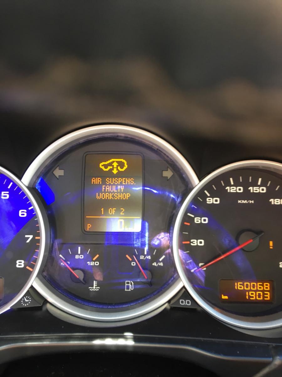

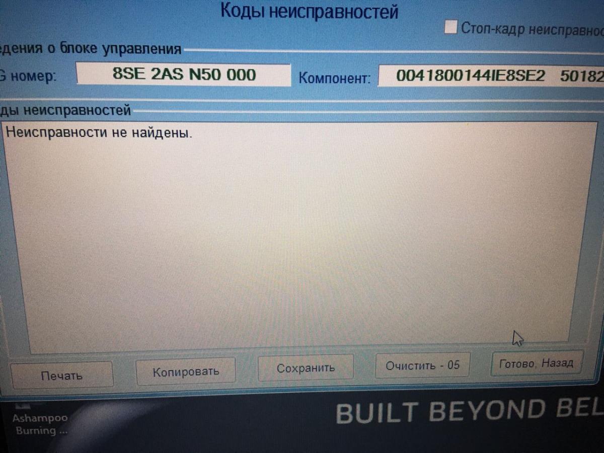

Владимир, добрый вечер. С лаунчем не поймал товарища, тестили Д.Васей.
В блоке ДВС ошибок нет
С блоком полного привода нет связи
В блоке пневмы сначала было 4 ошибки, потом добавилась 1400
На панели горит значёк PSM, сообщение о неисправности пневмы и индикаторы на селекторах пневмы, трансмиссии и жёсткости подвески не горят

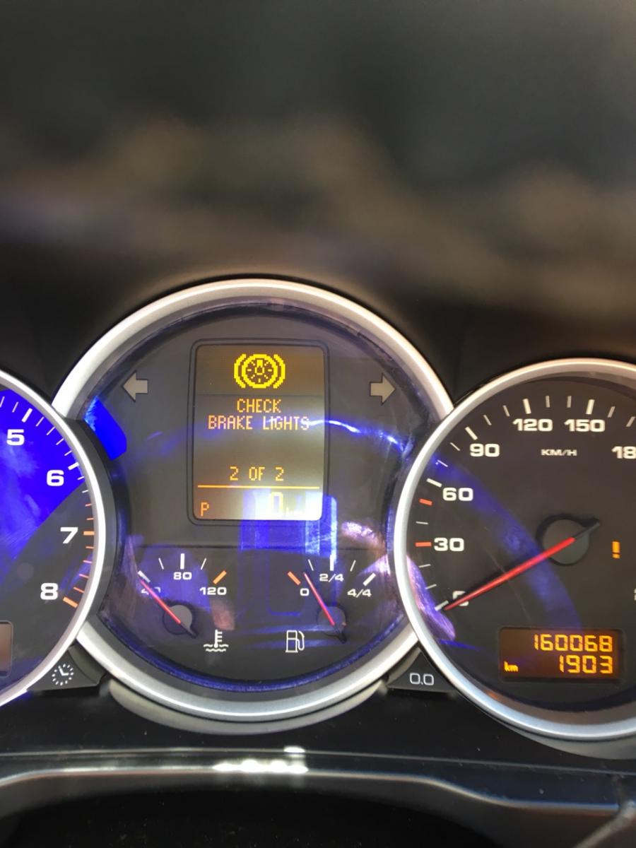

Только что выгнал авто из бокса и немного проехал, значёк PSM пропал, остались только эти неисправности

Проверяйте ошибки в блоке управления пневмоподвески.
Проверяйте производительность компрессора пневмоподвески.
Ремонтируйте стоп сигнал (не горит лампа стоп сигнала)

С пневмой понятно, компрессор действительно, на мой взгляд, долго наполняет рессивер. А вот что со стоп сигналом делать, если они все три горят? Стоят диодные фонари, обманки все присутствуют. Не было обманок на задний ход и они не загорались, писало ошибку, поставил балластники - всё норм стало. Если сгорит обманка стоп сигнала, он то же не должен гореть как задний ход или просто ошибку будет писать, а стопы гореть будут?

Частично решил проблему со стопами. Одна обманка "отвалилась", разъём сгнил, спаял напрямую, теперь старая ошибка по стопам сменилась на ошибку по верхнему стопу. Спойлер стоит от GTS не оригинал вроде, в нём диодный стопсигнал, но пока не представляю где его обманка может стоять и как добраться до его разъёма, где он, на крышке или на кузове?

У 3-го стопа нет обманки и не должно быть. Если все корректно подключено, проблема в самом 3-м стоп-сигнале.
