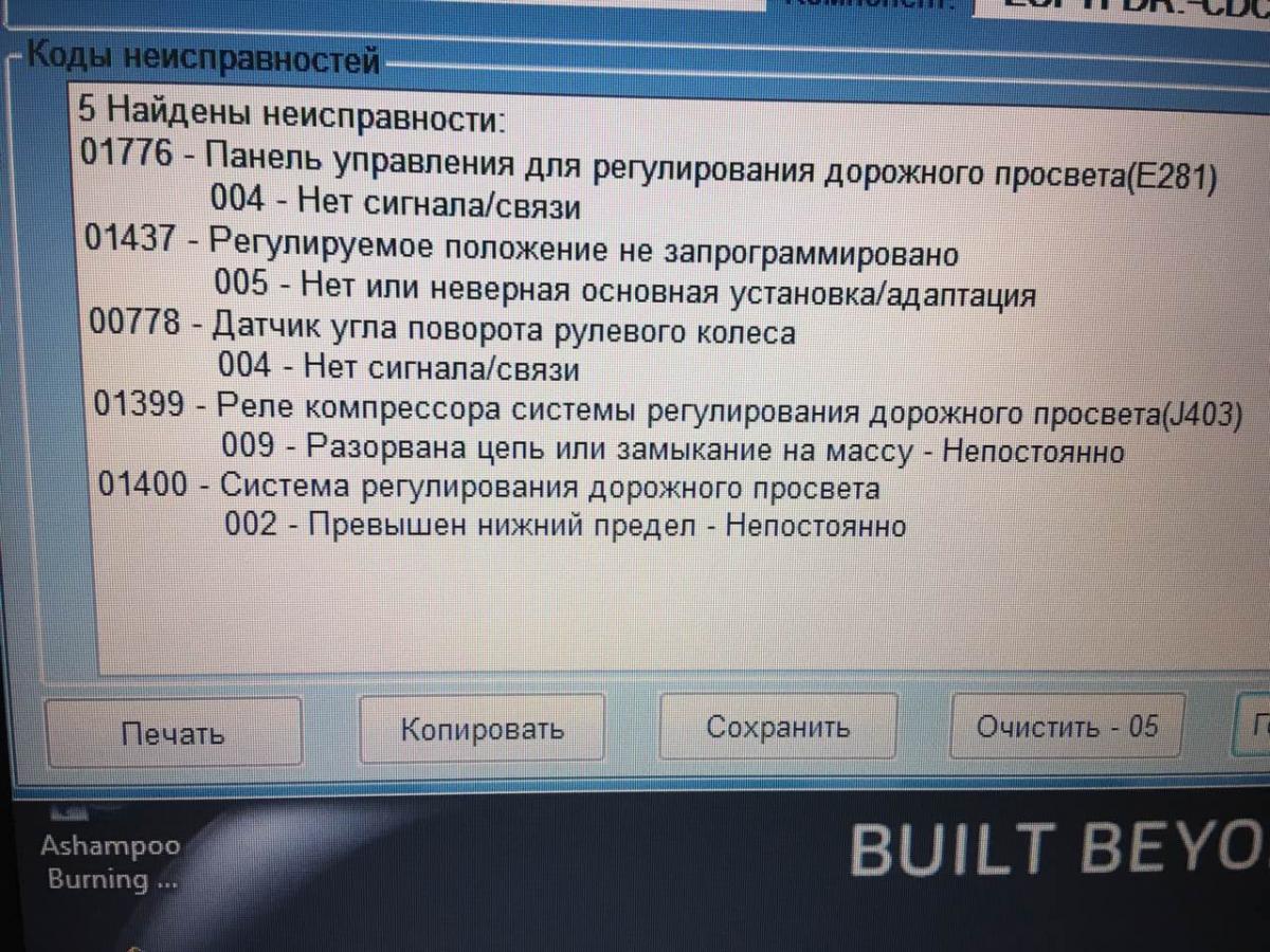

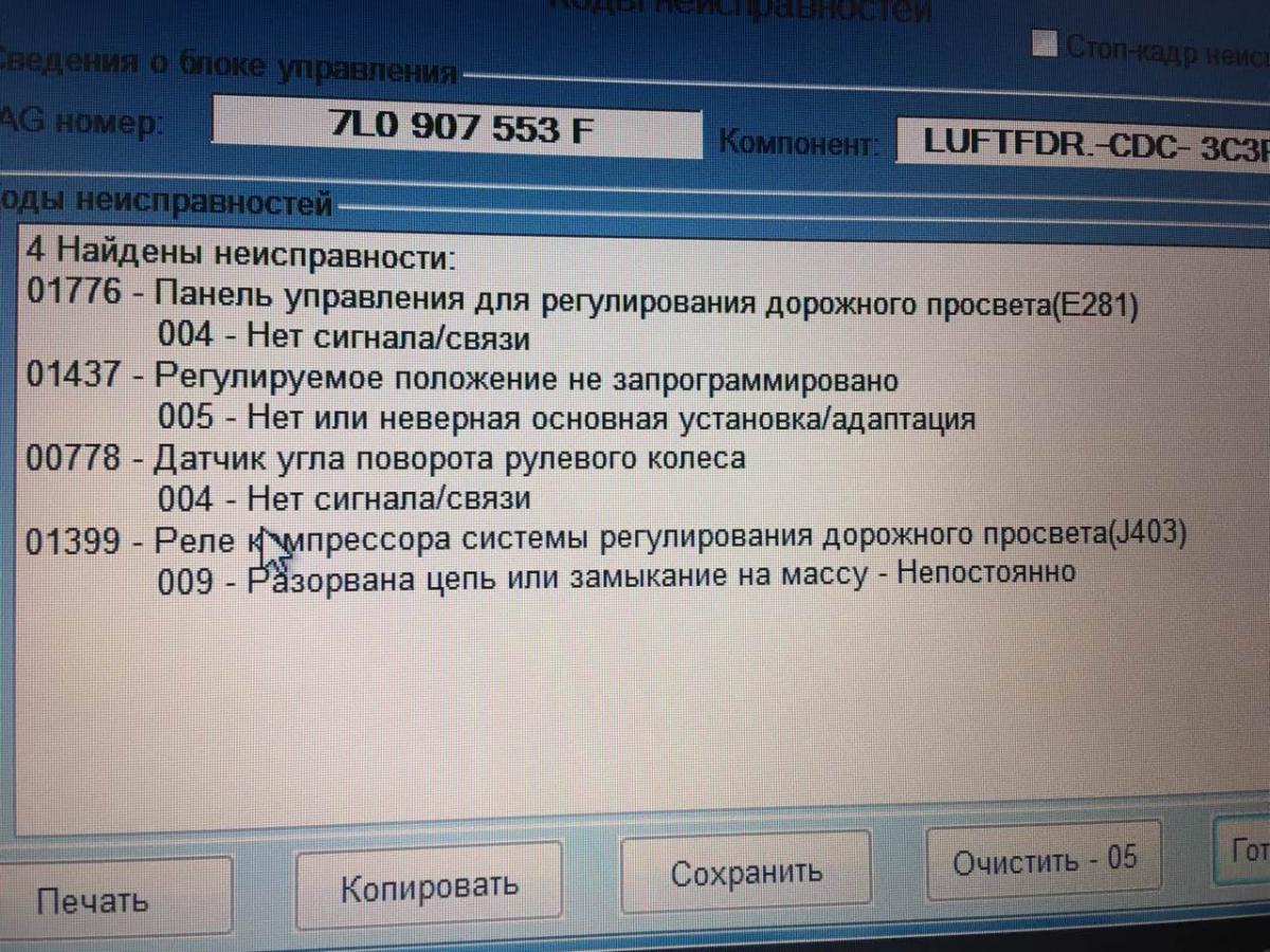

Владимир, добрый вечер. С лаунчем не поймал товарища, тестили Д.Васей.
В блоке ДВС ошибок нет
С блоком полного привода нет связи
В блоке пневмы сначала было 4 ошибки, потом добавилась 1400
На панели горит значёк PSM, сообщение о неисправности пневмы и индикаторы на селекторах пневмы, трансмиссии и жёсткости подвески не горят

Только что выгнал авто из бокса и немного проехал, значёк PSM пропал, остались только эти неисправности

Проверяйте ошибки в блоке управления пневмоподвески.
Проверяйте производительность компрессора пневмоподвески.
