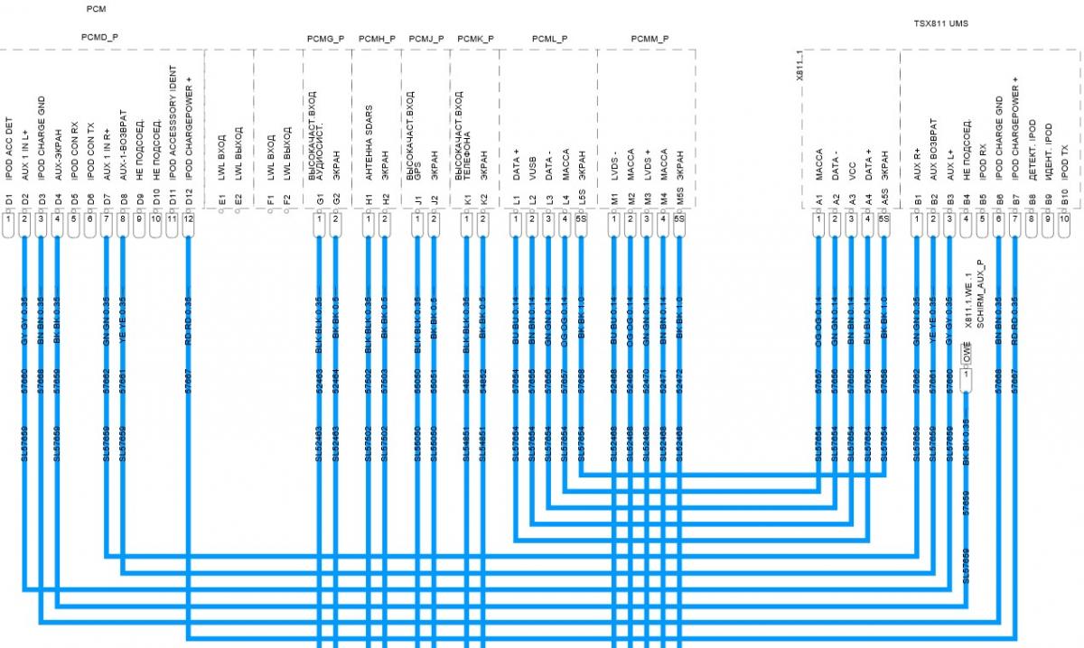

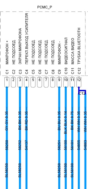

Владимир Маркин, помогите с распиновкой пожалуйста! Сделаю, приеду к вам на активацию функций. Спасибо!

06.03.2018, 17:46   #13
BT магнитола
BT потолочная консоль
USB (магнитола, USB плата)
Разъём USB магнитола
Разъём USB плата
AUX + iPod charge магнитола
AUX + iPod charge плата
AUX + iPod charge разъём плата
Разъём AUX + iPod charge магнитола
Обозначение OWE на схеме AUX + iPod charge плата
06.03.2018, 17:47   #14
Адаптация центральной консоли потолка под микрофон от PCM 3.0

Владимир Маркин, подскажите, разъём на usb на pcm желтый или чёрный? Спасибо!
16.03.2018, 17:37   #17
Сообщение от izyumi Посмотреть сообщение
Жёлтый
16.03.2018, 17:42   #18
izyumi
Владимир Маркин, все подключили по схеме, питание на флешку подаётся. Коды активации по USB пивисом активированы. В меню на pcm флешки не появилось. Флешки разные пробовали. Нужно ещё что-то пивисом прописывать может?

17.03.2018, 11:47   #20
izyumi
Владимир Маркин, сделали все по инструкции, USB не появилось. Питание на флешке есть. Может быть требуется обновление PCM? Сейчас версия 2.40. Спасибо
