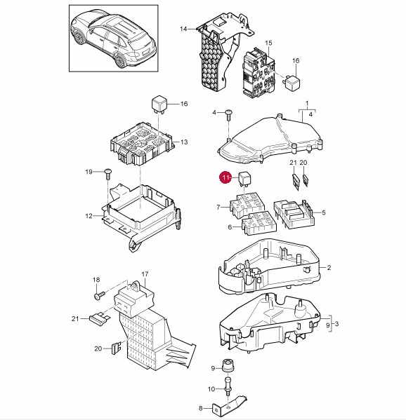

Блок управления свечами накаливания не проверяли? https://forum.cayservice.ru/showthre...451#post116451
Было такое что дорожки на плате блока управления в местах пайки трескались, как следствие некачественный контакт

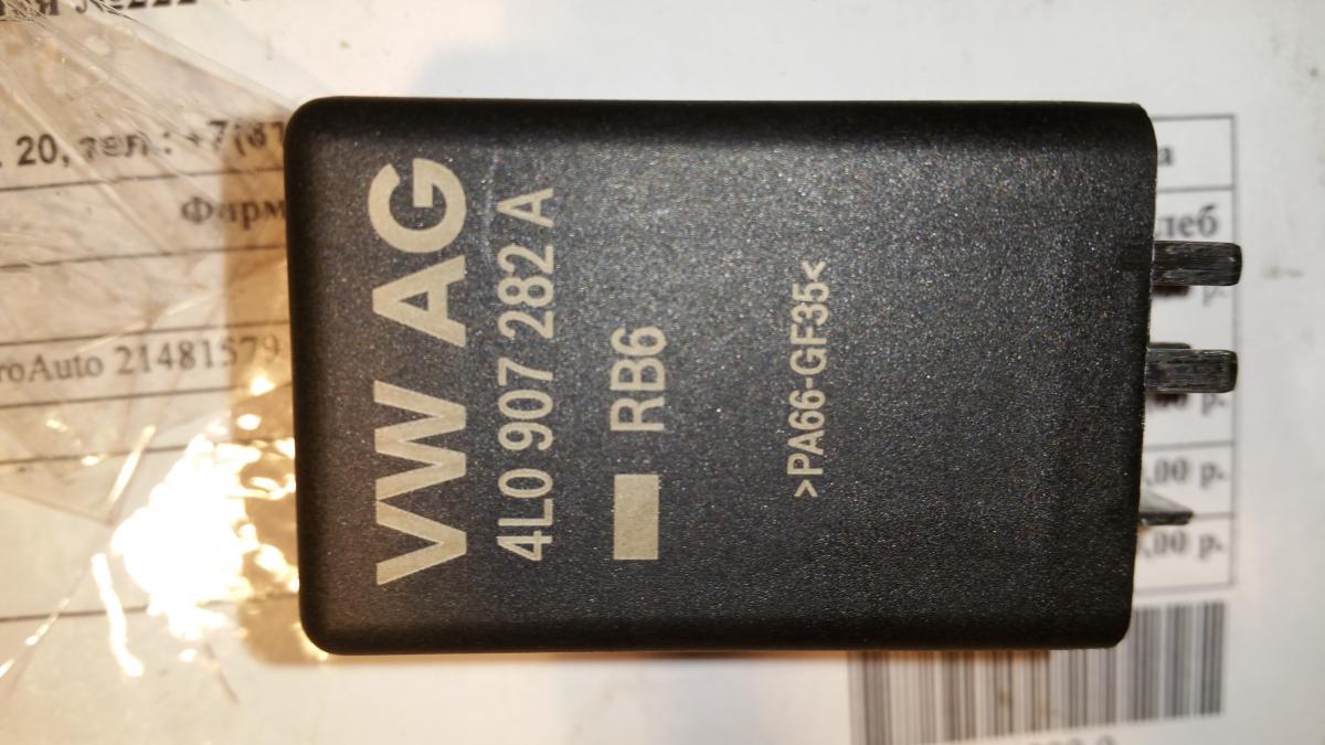

Доброе утро, Владимир! Пока ничего выявить не удалось. Правда на плате "блока управления и времени свечей накаливания" обнаружил изменение цвета дорожек (термического характера?), после чего пропаял для верности, но к сожалению ничего не изменилось Думаю, что нужно покупать новый блок - наверное такой?

12.02.2018, 11:37   #19
Сообщение от Технократ Посмотреть сообщение
На блоке управления есть номер.
На сколько я помню по VAG 4L0907282A или 4L0907282B
По Porsche номер 95861802800

Вот такой номер.
