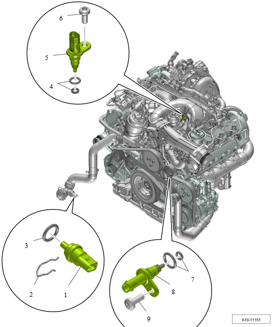

Разъем с датчика температуры системы охлаждения двигателя снимали (на схеме №5)?
Без него заводили двигатель на холодную? Разница есть?
Монтажный обзор датчика температуры ОЖ
1 - Датчик температуры ОЖ на выходе радиатора
2 - Крепежная скоба
3 - Уплотнительное кольцо круглого сечения
4 - Уплотнительное кольцо круглого сечения
5 - Датчик температуры ОЖ
6 - Винт → Момент затяжки: 9 Nm
7 - Уплотнительное кольцо круглого сечения
8 - Датчик температуры двигателя
9 - Винт → Момент затяжки: 9 Nm
Название: Монтажный обзор датчика температуры ОЖ.jpg

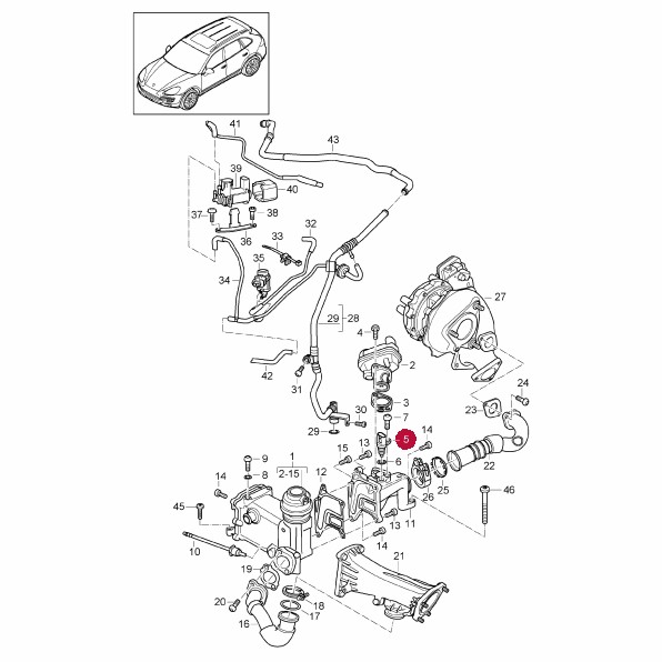

И ещё вчера на горячем двигателе присоединил сканер, и в меню "Data stream" увидел " температура воздуха на впуске 11 -12 град.С", хотя наощупь датчик (поз.5) был горячий.
Как то так...
02.02.2018, 13:30   #7
Сообщение от Технократ Посмотреть сообщение
После запуска:
- на приборной панели загорелась жёлтая надпись "неисправность датчика температуры охлаждающей жидкости" (кстати непонятно ???...ведь этот датчик вроде как расположен в полости клапана ЕГР... или нет?)
Верно. А что смущает? Вы его отключали или нет?
