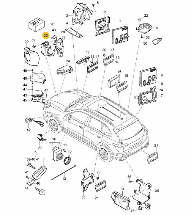

Планирую установить адаптивный круиз на Cayenne 2012 г.в. 3.0 Diesel.
Судя по каталогу запчастей, на этот кузов есть два вида датчика расстояния - для Cayenne turbo 95860508512 и для не turbo 95860508502.
Вопрос - являются ли эти запчасти взаимозаменяемыми? Подойдет ли на мой автомобиль датчик от Cayenne turbo?
Верно
Сообщение от yyyyyy Посмотреть сообщение
Замер расстояния осуществляется с помощью радарного датчика (радар дальнего обнаружения с 76-77 ГГц), встроенного в центре переднего фартука. Возможна некорректная работа датчика из-за особенностей переднего бампера.

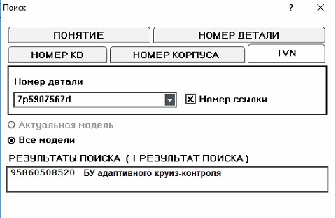

Подходит ли такой радар для дооснащения дистроником ?
7p5907567d
VIN WP1ZZZ92ZFLA65438

Сообщение от Booster Посмотреть сообщение
7p5907567d
Да...
ID:	24277   Нажмите на изображение для увеличения
