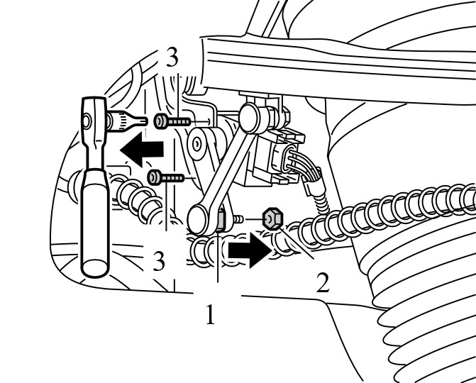

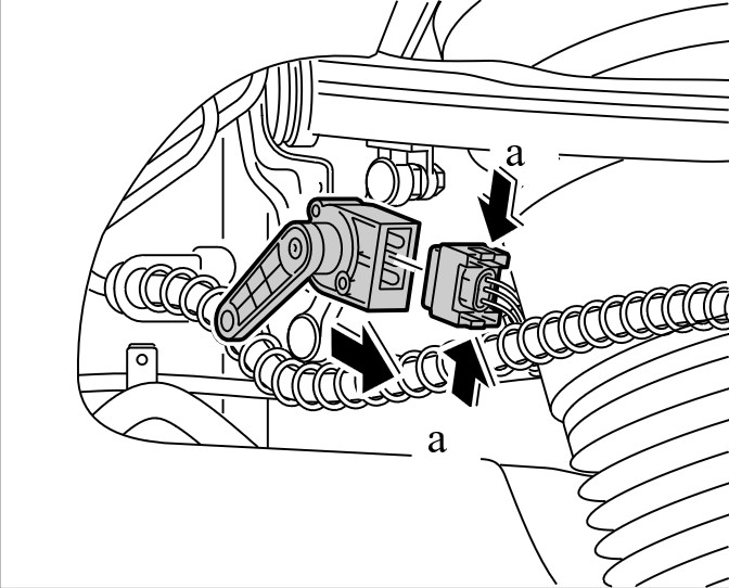

информация
На автомобилях с регулировкой уровня кузова на каждой амортизационной стойке установлен датчик уровня кузова.
Датчик уровня кузова привинчен к кузову и верхнему поперечному рычагу подвески.
Поворачивать рулевой механизм до тех пор, пока не будет достигнут доступ к датчику уровня.
1. Удерживая гаечным ключом за грани -1- , отвернуть крепежную гайку -2- .
2. Вывернуть оба крепежных болта -3- .
3. Отцепить рычаг от датчика уровня, отклонить вперед и вынуть датчик уровня.
4. Электрический разъем сжать -a- и отсоединить.

11.01.2018, 20:16   #19
Если был установлен новый датчик уровня кузова, необходимо произвести калибровку блока управления системы регулировки клиренса.
