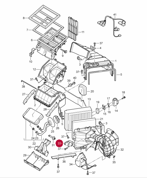

На автомобиле WP1ZZZ9PZ8LA15043 после выключения зажигания остается включенным вентилятор отопителя. Работает длительное время пока не засыпает вся электроника. В результате садится аккумулятор. Ошибка была не верный обратный сигнал от мотора отопителя, точно не помню.... Тоже блок управления под замену?
Как правило регулятор мотора отопителя салона.
Для получения достоверной информации необходимо проводить качественную диагностику, а после этого уже менять.
