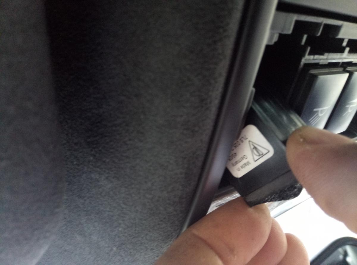

Сообщение от Lexa Посмотреть сообщение
Посмотрел , в посадочном месте стоит микрофон.
Сделайте фото, возможно это не наш микрофон.
05.09.2017, 19:27   #16
Lexa
Так как с мобильного не получилось загрузить фото.
05.09.2017, 19:38   #17
Микрофон похож на наш.
Что происходит, когда нажимаете на кнопку телефона на магнитоле?
05.09.2017, 19:41   #18
Lexa
Фикция телефон недоступна - пишет
05.09.2017, 19:53   #19

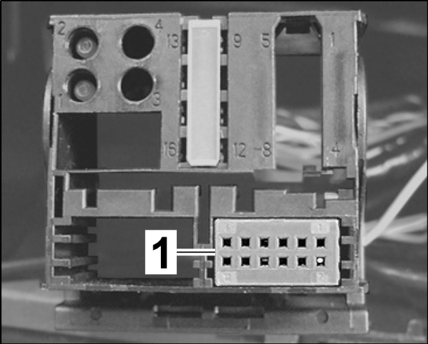

Проверить, имеется ли в центральном разъеме PCM3.0 модуль разъема C (синий) -1- .
Название: Разъем магнитолы.png
05.09.2017, 19:55   #20
Lexa
Хорошо... а как достать могнитолу?...
включаться, есть, магнитола, синий
