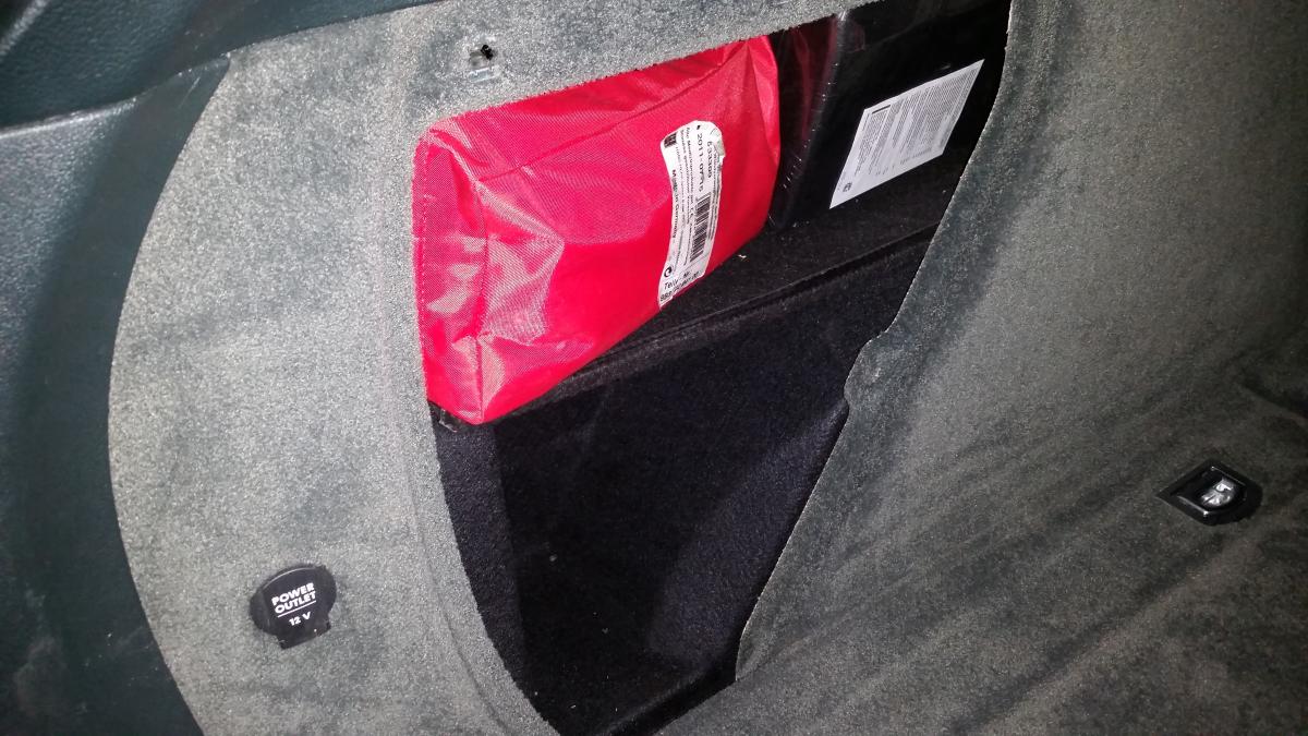

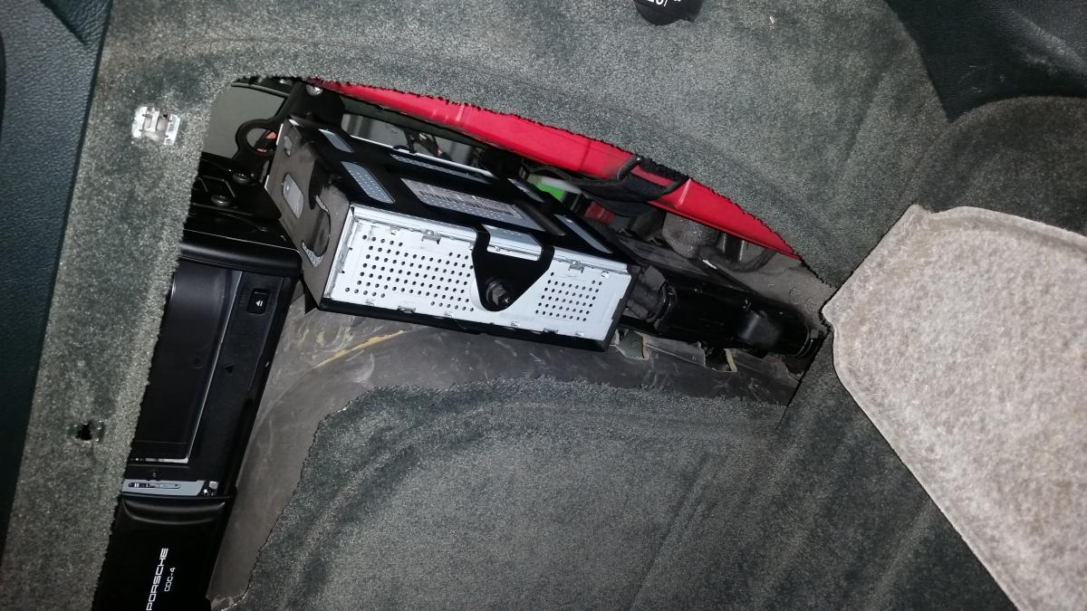

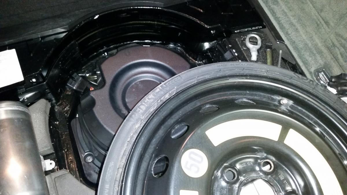

Точно ответить не могу, но предполагаю что нет, так как предыдущий владелец должн был бы сказать,это же вроде как дополнительное оборудование. Покажите пожалуйста куда смотреть, я сегодня проверю.
В нише запасного колеса в багажном отсеке
25.08.2017, 00:48   #12
rocky_versus
Проверил, на всякий случай все отсеки аккума не нашел. Сделал фото, прикрепил.
Машина стояла в теплом боксе, после 3х часов простоя завелась прелестно !
P.S. прочел у Вас тут https://forum.cayservice.ru/showthread.php?t=7828
что в блок управления шлюза (область Техобслуживание/ремонт - раздел Замена АКБ) с помощью тестера PIWIS II необходимо внести данные. Вот я далеко не уверен что это было сделано. Это может влиять ?

25.08.2017, 10:36   #13
Сообщение от rocky_versus Посмотреть сообщение
Это действительно для автомобилей после 2011 м.г.
25.08.2017, 10:38   #14
Да, вижу. Наблюдайте дальше и собирайте информацию касательно условий проявления неисправности.
