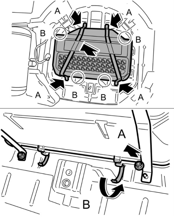

Сообщение от Alex8388 Посмотреть сообщение
Я правильно понял, что нужно достать запаску, открутить саб и где-то там под сабом есть ещё АКБ?
Демонтаж крышки короба АКБ:
Выкрутить четыре крепежных гайки -стрелки A-.
Вскрыть отверткой четыре крепежные клипсы -стрелки B-.
Снять крышку короба АКБ вверх.
Название: Демонтаж крышки короба АКБ.jpg

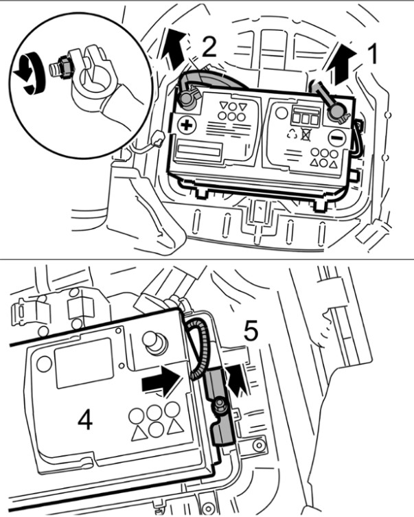

Отключение и извлечение АКБ:
Опасность короткого замыкания! Отсоединить сначала минусовой кабель -стрелка 1-, а затем плюсовой кабель -стрелка 2-.
Отсоединить вентиляционный шланг -стрелка 4- АКБ.
Выкрутить гайку крепления АКБ и снять крепежный угольник -стрелка 5-.
Опасность ожога! Вынуть АКБ за откидные ручки из короба, стараясь не наклонять ее.
Название: Отключение и извлечение АКБ.jpg
