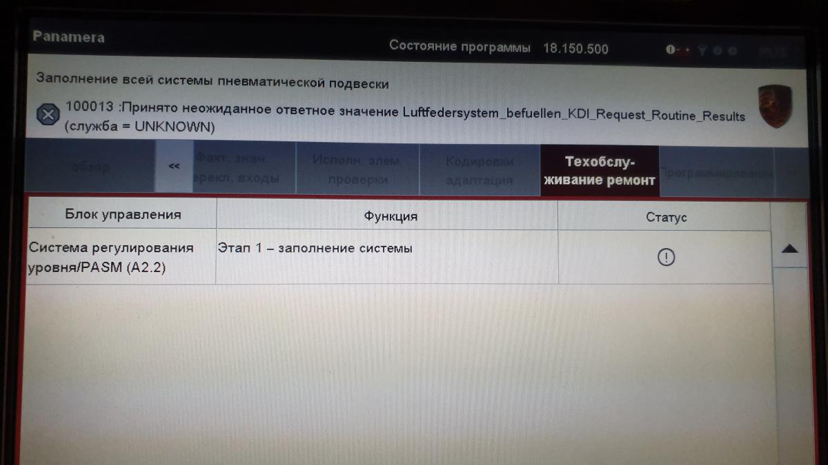

При заполнение системы азотом выдает ошибку. Ресивер при этом наполняется 50-60л. В чем причина может быть?
28.01.2020, 10:49   #13
Сообщение от bashus Посмотреть сообщение
Возможно не выполнены условия
28.01.2020, 11:33   #14
bashus
Все три галочки стоит, зарядка аккумулятора, машина не заведена, вывешана машина.
Это может быть из за того что блок обновить надо?
28.01.2020, 11:39   #15
Нет...
28.01.2020, 11:57   #16
bashus
Что делать?
28.01.2020, 22:00   #17
Наполнить систему пневматической подвески до давления минимум → Давление: +16 bar.
Наполнить систему пневматической подвески под давлением максимум → Давление: +17 bar
Выполнено?

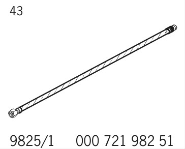

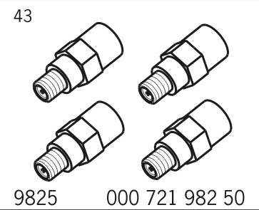

Когда то давно заказал адаптер для заправки пневмы и вот сейчас столкнулся, а мой адаптер не подходит к родной трубке, идущей на пневмобаллон. наверное не то заказал...
Владимир, не подскажете номер этого адаптера? Заранее спасибо
Добавлено через 33 минуты
Сообщение от Kamushkyn Посмотреть сообщение
Парьдоньте, сам разобрался, не те адаптеры схватил.
Если кому надо номер адаптера 00072198250
21.05.2020, 11:52   #19
00072198250 адаптер
00072198251 соединительная трубка
ID:	31018   Нажмите на изображение для увеличения
