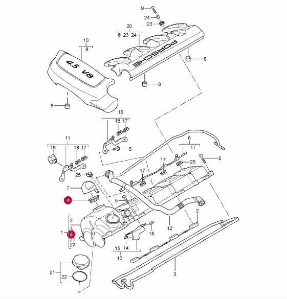

Название: Сальник клапанной крышки.png

26.12.2016, 19:43   #15
Крышки картеров распредвалов - обзор
1 - Декоративная накладка
2 - Сферический вкладыш
3 - Держатель крышки
4 - Болт BM8 x 45
5 - Болт с шестигранной головкой M6 x 40
6 - Консоль опоры двигателя
7 - Болт со сфероцилиндрической головкой M6 x 30
8 - Крышка картера распредвалов цил. 1 - 4
9 - Внешний и внутренний уплотнитель крышки картера распредвалов
10 - Уплотнитель картера распредвалов NVS
11 - Колпачок
12 - Катушка зажигания (модуль зажигания)
13 - Вин с внутренней резьбой
14 - Втулка
15 - Втулка
16 - Винт с плоской головкой M5 x 16

26.12.2016, 19:56   #16
Лии
Клапанную крышку снимать нужно? Или можно вытащить датчик и выдернуть резинку?
26.12.2016, 20:38   #17
Сообщение от Лии Посмотреть сообщение
Не нужно снимать клапанную крышку. Берем отвертку и выдавливаем аккуратно. Новый ставим через головку правильного диаметра.

27.12.2016, 09:33   #19
Лии
Номер этого сальника не подскажите?
27.12.2016, 10:55   #20
94810593400 сальник клапанной крышки
