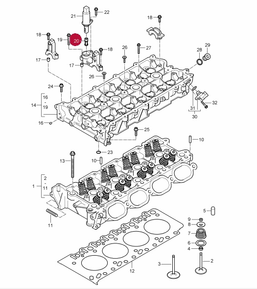

Фильтр меняли?
На картинке под номером "20"

Фильтр меняли?
Да. Заменили.
