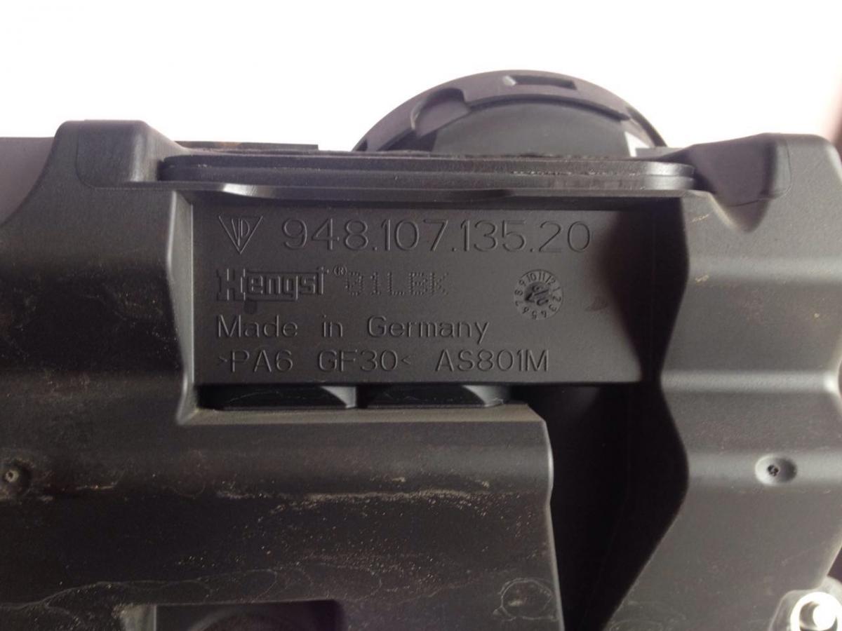

Charge
Поменяли маслоотделитель - поставили 948.107.13522.
Старый был 948.107.13520
Сейчас будем накатывать км, чтобы поездить в разных режимах и под разной нагрузкой.

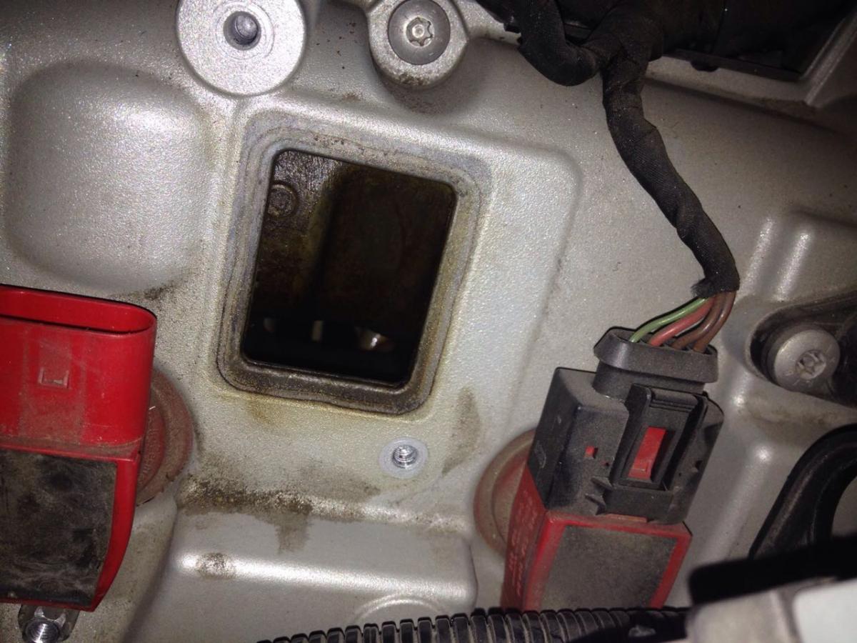

Озадачились аналогичной заменой сепаратора в Панамере 4S атмо 4,8 2010 года. Можно установить сепаратор с таким же номером от турбо Кайена?
Заглянули в отверстие в клапанной крышке Панамеры - грязно очень там. Отложения в ГБЦ не лаковые, а "бархатистые" как во впускных каналах.
Масло в обеих машинах Мобил 0w-40.. Почему так грязно? Менять марку масла?
