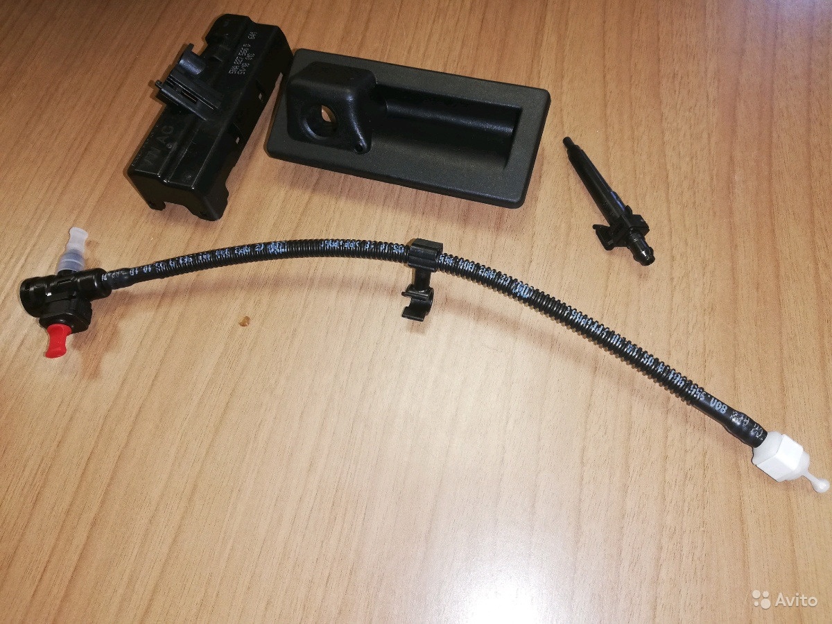

Задумался об установки омывателя камеры заднего вида, но не колхозный вариант, как в интернете. Также видел что есть оригинальная камера с омывателем. Либо корпус под камеру с форсункой, переходниками и шлангой. Если кто то ставил, отпишитесь что нужно для этого мне приобрести. Я нашел в нете эту фотографию с описанием. Вот не знаю, подойдет или нет. У меня не 360. Кай 2012 г.
01.04.2019, 09:34   #20
megalarm
Аватар для megalarm
Ставили, работает
