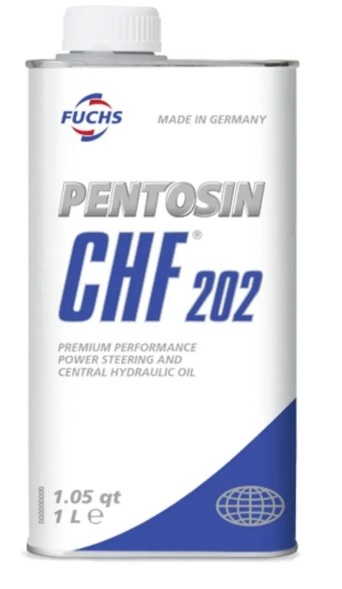

Насос менял так как при некоторых положениях руля издавал гул (после замены такого нет). Жидкость на картинке во вложении.
