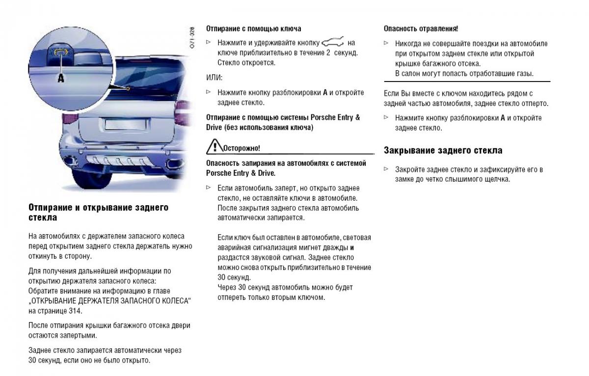

Не открывается стекло багажника с кнопки водительской двери, с кнопки на стекле открывается. Поменял местами кнопки, взял кнопку открытия бака - не работает.
Это кнопка только для открытия крышки багажника

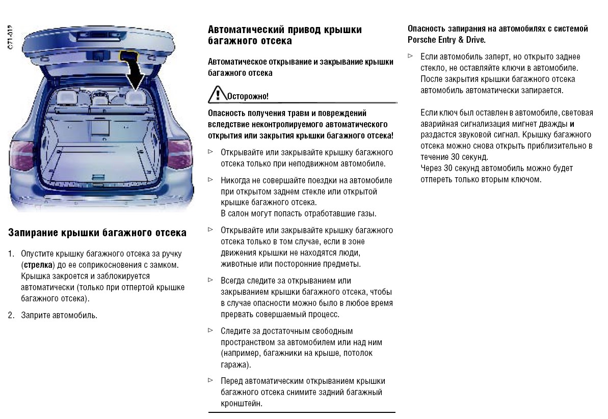

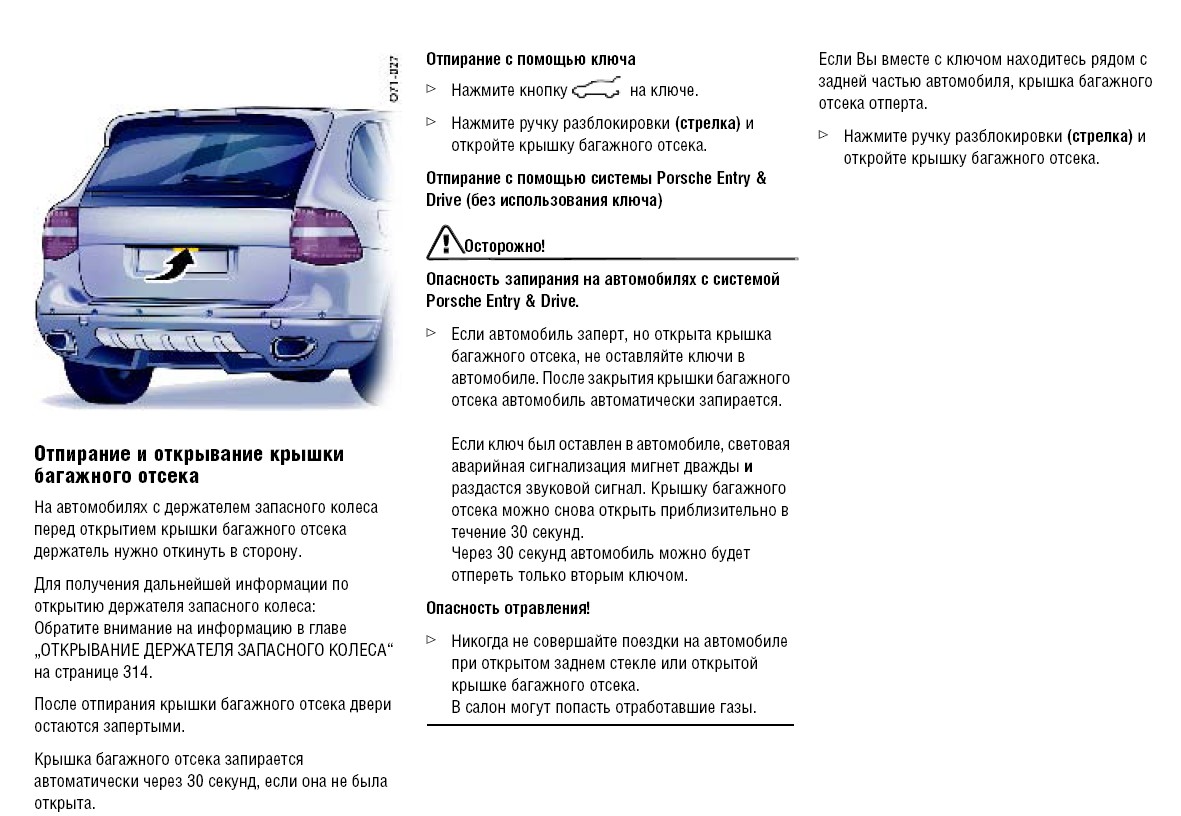

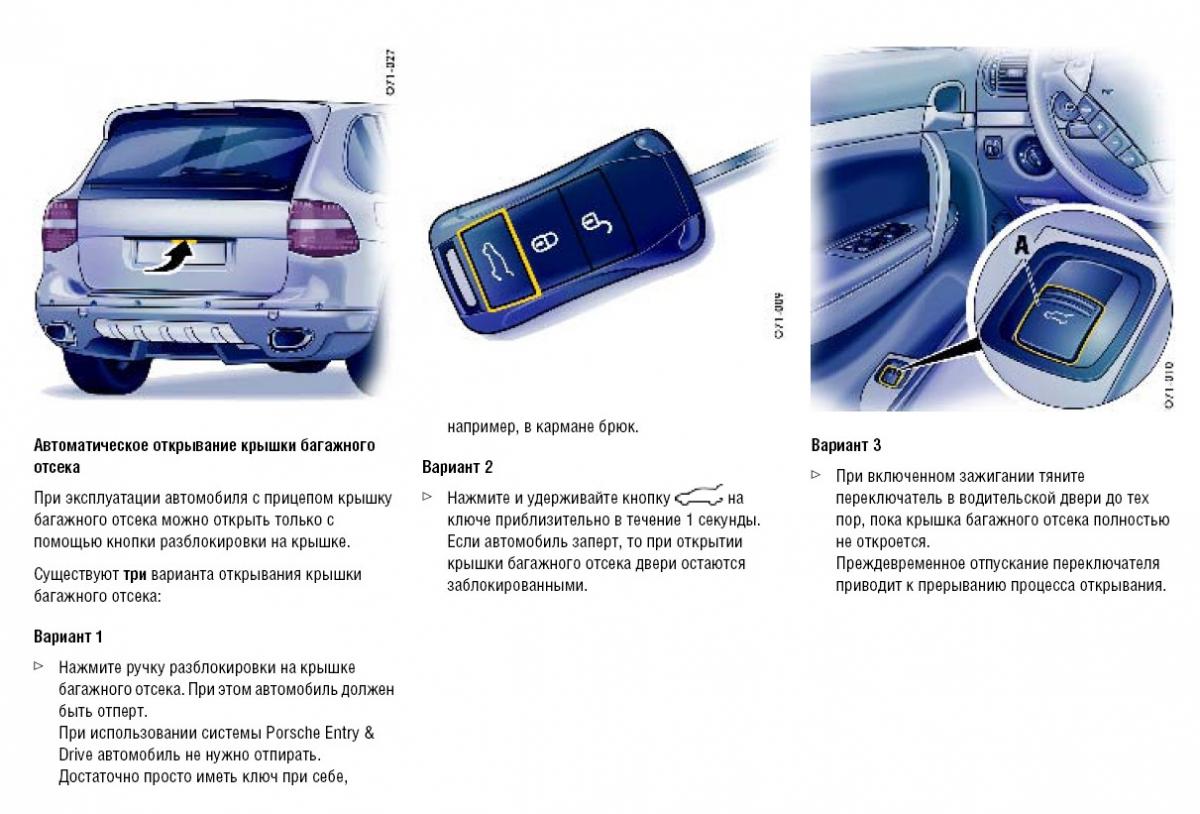

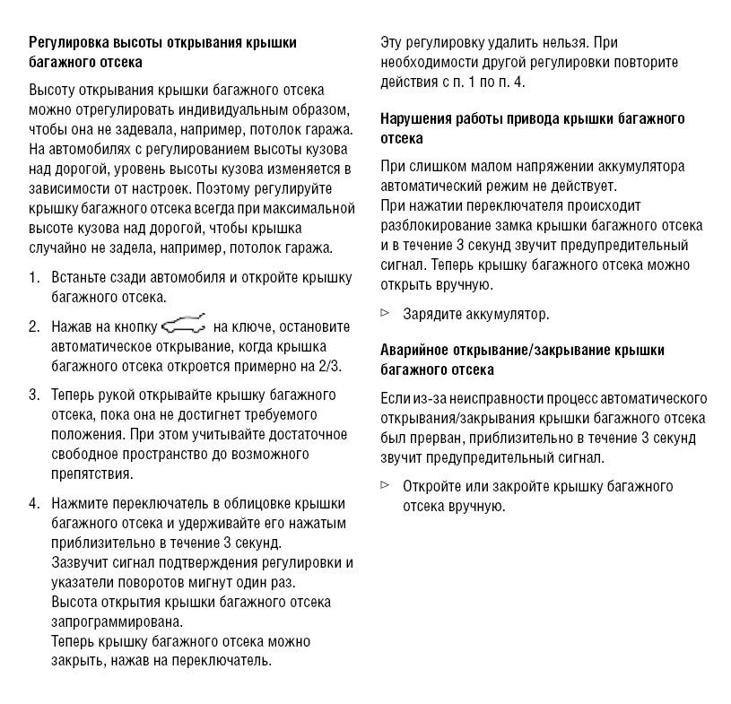

Я имею ввиду кнопку на водительской двери, она не работает. Есть ли Эл схемы с тестером по баловться. ???
22.09.2020, 20:01   #16
Сообщение от Nnikolay Посмотреть сообщение
А если удерживать?

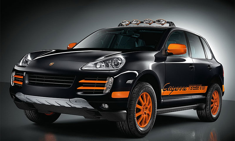

Так что-то никто и не ответил? На всех Кайенах открывается стекло крышки багажника или нет.
25.05.2021, 18:03   #19
Сообщение от 2scorpion5 Посмотреть сообщение
Просто все прочитали инструкцию)
На всех, кроме Porsche Cayenne Transsyberia

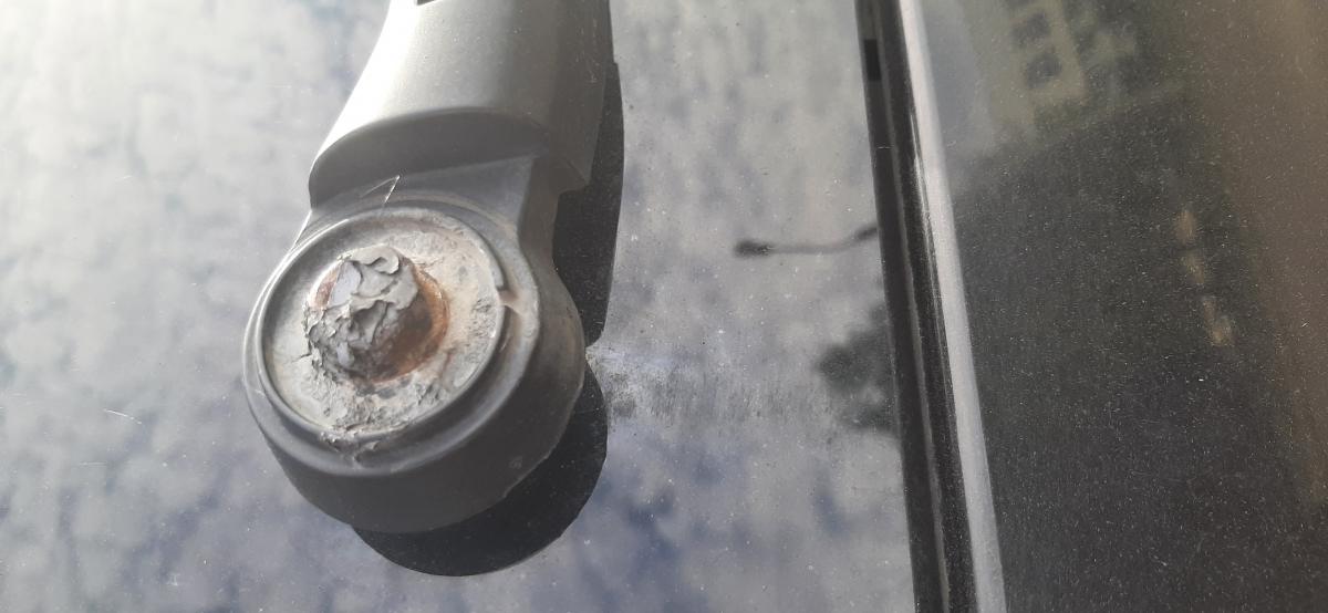

Значит у меня уже походу наколхозили, сняли тупо эту кнопку
