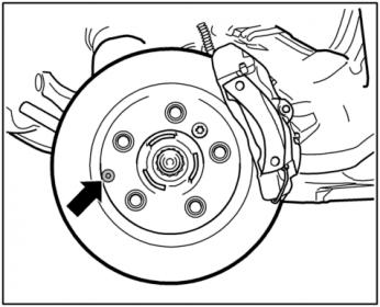

Добрый вечер! Снял без проблем заднее левое колесо, а поставить обратно не могу, не закручиваются болты из-за несовпадения отверстий. Как быть? Не могу понять, из-за чего такое случилось? И еще при снятии отвалился болт. Откуда он? Спасибо

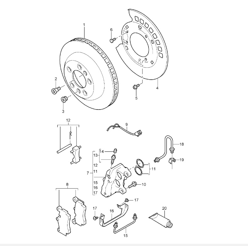

тормозной диск прикручен к ступице?
Сообщение от tizn Посмотреть сообщение
либо болт крепления тормозного диска либо запорный болт под регулировку тормозных колодок стояночного тормоза...

тормозной диск снимите и поставьте его правильно...

Мне осталось один болт в правой части открутить? Да?
02.10.2014, 20:15   #6
да, и тормозные колодки снять...
обязательно проверить состояние тормозных колодок и установочного комплекта стояночного тормоза
