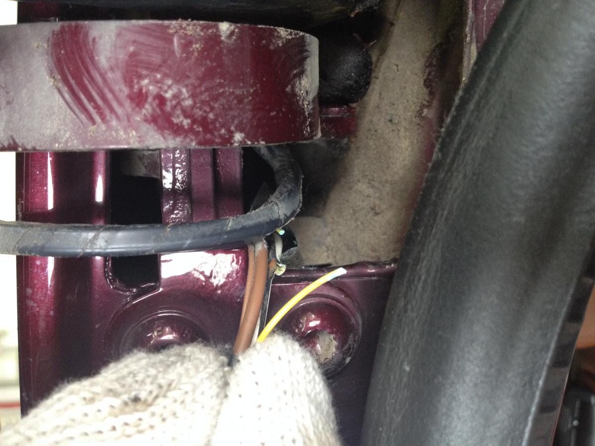

Предохранителя нет. Как правило проблема в самой кнопке открытия стекла крышки багажника. Но редко бывает проблема в жгуте проводки петли крышки багажника.
