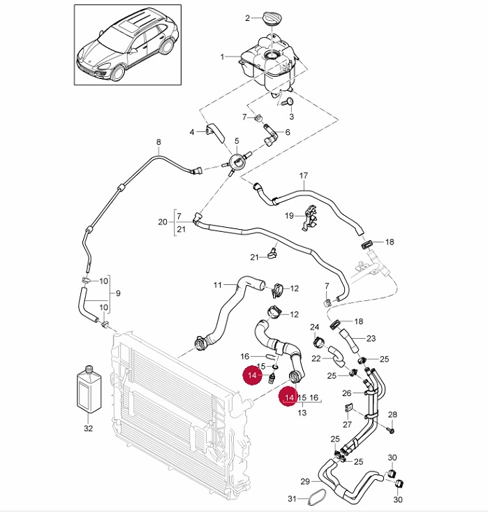

Сообщение от Поршивец Посмотреть сообщение
ошибки P218500
Возможные неисправности:
-плохой контакт или коррозия разъемов или проводов
-короткое замыкание на плюс/массу/взаимное короткое замыкание или обрыв в проводке
-датчик температуры охлаждающей жидкости на выходе из радиатора неисправен
Название: Датчик температуры системы охлаждения двигателя.jpg

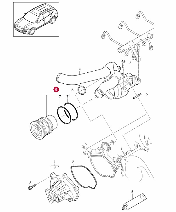

P308100
Возможные причины неисправности:
-влияние предпускового подогревателя
-неисправно уплотнение в корпусе термостата
-неисправен корпус термостата
-термостат неисправен
-воздух в системе охлаждения двигателя
Название: Термостат системы охлаждения двигателя E2.jpg
