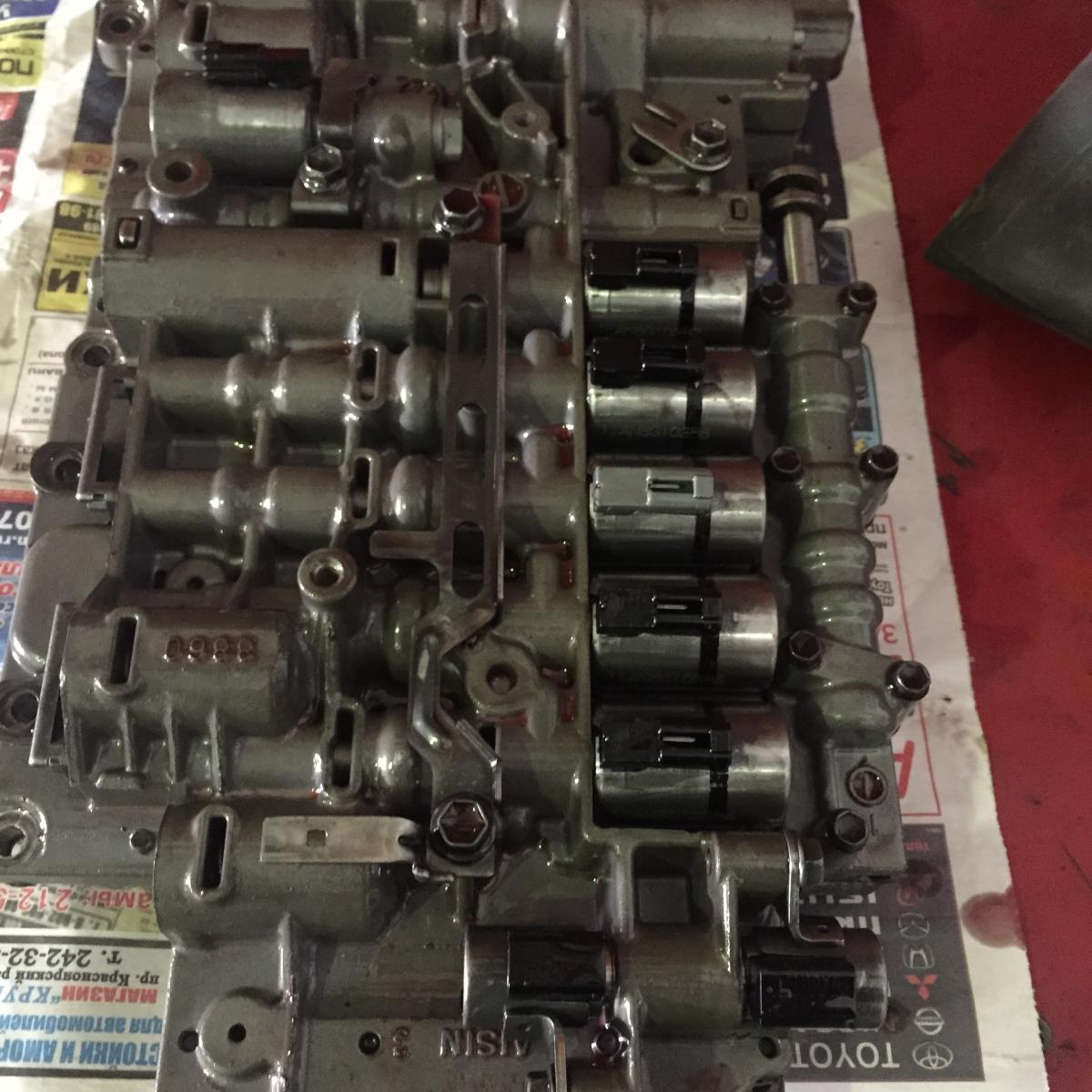

alexlipin
Гидроблоки оказались практически идентичны за исключением датчиков давления. Просверлили, нарезали резьбу и переставили датчики со старого гидроблока. Тем более отливка под них предусмотрена так что и визуально от заводской не отличить. Работает идеально. На этом и закончилась история.
