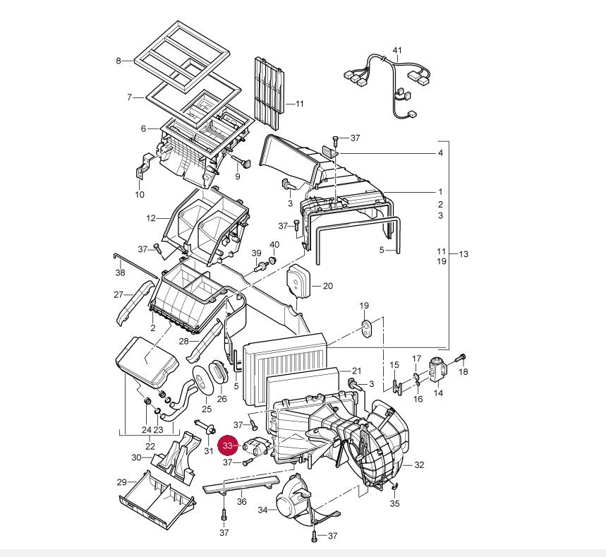

Теперь дальше, ПЕЧКА, дует постоянно и сильно даже при заглушенной машине, помогает только разъединение фишки, я такое первый раз вижу! Что это за глюк, коротит проводка где то, или релюха замкнулась!?
Чувствую все только начинается и без пузыря тут скоро не обойтись))))))))))
по описанию дефект похож на регулятор мотора отопителя салона...
Название: Регулятор отопителя салона.jpg

25.12.2014, 13:40   #14
7mib
Это что то типа "ёжика" на BMW? обороты регулирует,
номерок его не скажите? починить можно или заказывать новый?

Сообщение от 7mib Посмотреть сообщение
95557234102 регулятор напряжения.
