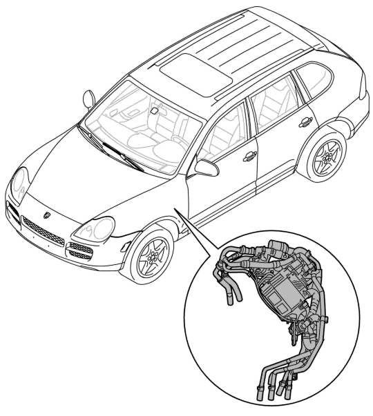

Какое выбрать место для монтажа автономного подогревателя? И есть ли нюансы?
Для какого автомобиля?
15.09.2016, 03:45   #12
Germesdv
бензин 3,6 л, кузов 957
15.09.2016, 20:00   #13
Как у всех, под левым передним крылом.
