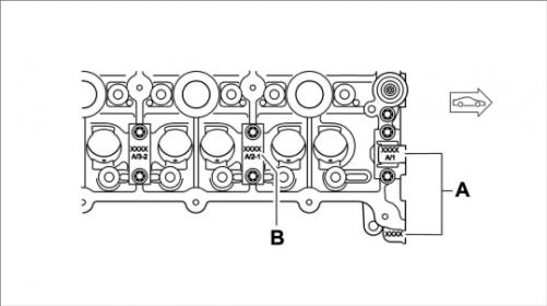

Владимир Маркин, Доброго времени суток, подскажите как правильно поставить бугеля на распредвалы, желательно фото с номерами, а то кто-то перепутал до меняю

Речь идет о крышках?
Наложить смазанные крышки подшипников на распределительные валы. Номер пары крышки подшипника должен совпадать с номером картера распределительных валов. Крышки подшипников пронумерованы по возрастающей, начиная спереди (от цепи ГРМ) для каждого цилиндра -B- . Обозначение крышки и номер пары можно считать со стороны выпуска -A- .
Обозначение и номер пары крышки подшипника
A - xxxx Номер пары картера распределительных валов к номеру крышки подшипника
B - Крышка подшипника A/1 Нумерация крышки подшипника по возрастающей, выпуск 1-го цилиндра
B - Крышка подшипника A/2-1 Нумерация крышки по возрастающей, выпуск между 1-м и 2-м цилиндрами
B - Крышка подшипника A/3-2 Нумерация крышки по возрастающей, выпуск между 3-м и 2-м цилиндрами и т.д.
B - Крышка подшипника E/1 Нумерация крышки по возрастающей, впуск 1-го цилиндра и т.д.

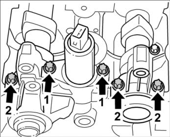

На первой крышке распределительного вала с 2005 модельного года имеются два проходных отверстия для закрепления гидравлического клапана (два винта M6 x 60) -1- . Под гидравлическим клапаном установлен дополнительный сетчатый масляный фильтр.
