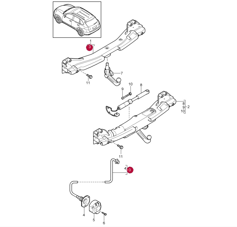

получается жгут другой должен быть...
Название: жгут проводки фаркоп эл. 958.jpg
08.10.2014, 16:34   #13
spearfisher34
Я привез 958 612 507 00. жгут к железке фаркопа электрического подходит(разъем на выдвижение есть и разъем на розетку есть). Проверьте может правда не тот номер.
А синий разъем по идеи должен быть короткий жгут (БУ-кнопка) и на схеме он как бы отдельно.Не пойму где загвоздка.

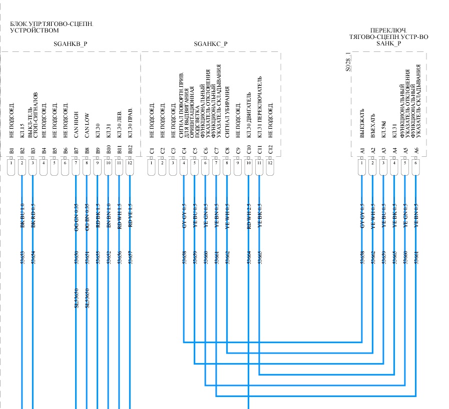

1.По программе выключатель ТСУ 10 контактный, по схеме SAHK_P - 6 контактный, по факту 958613164006N3 - 6 контактный.
2.По жгуту пришел запечатанный в оригинальной упаковке 95861250700, визуально к нему ничего не мастыриться. Исходя из схемы жгут SGHAKC_P - SAHK_P (хотя один провод 33664 уходит куда-то) и по месту его расположения в машине (он должен быть короткий)теоретически нет смысла его вплетать в основной жгут.

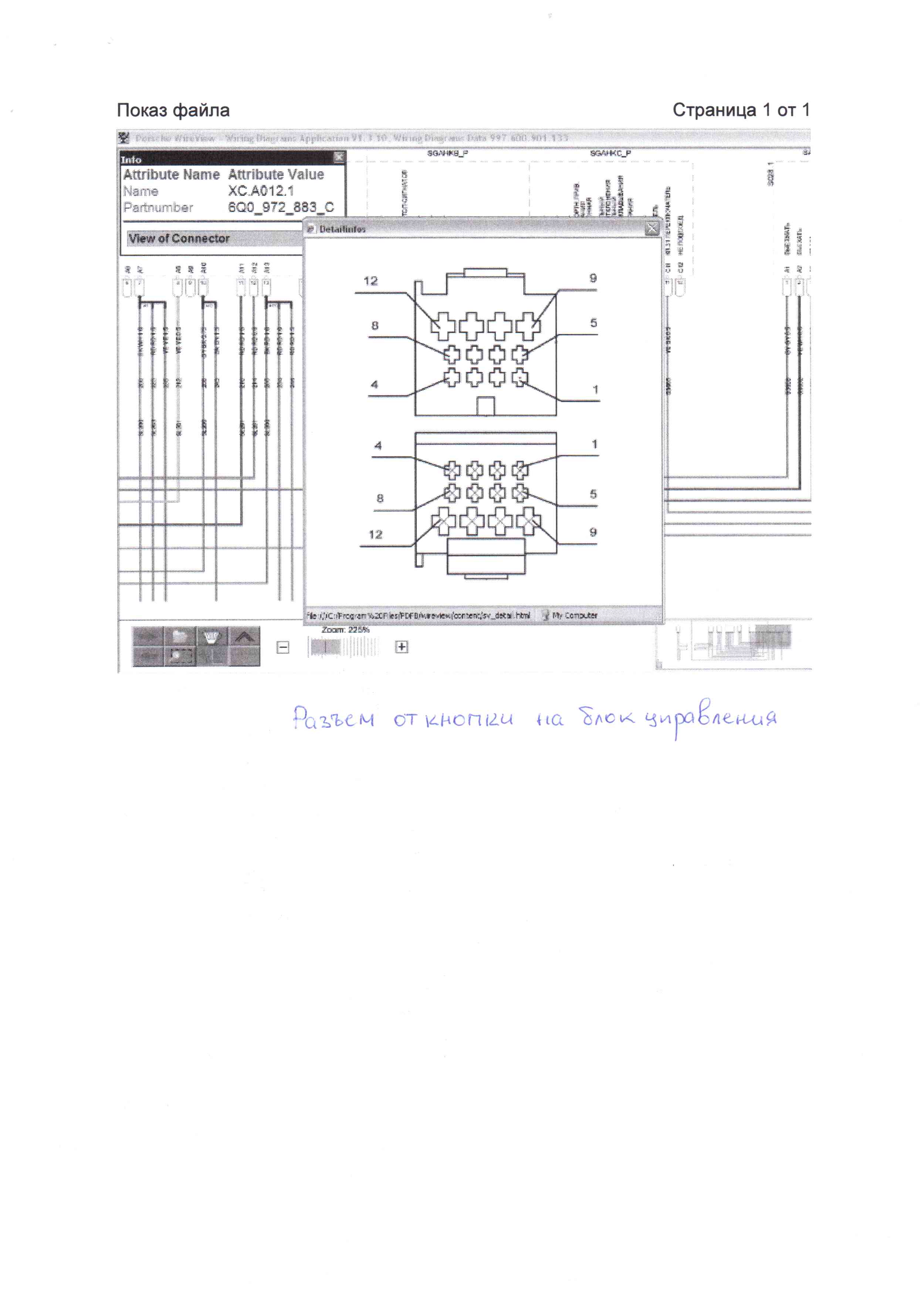

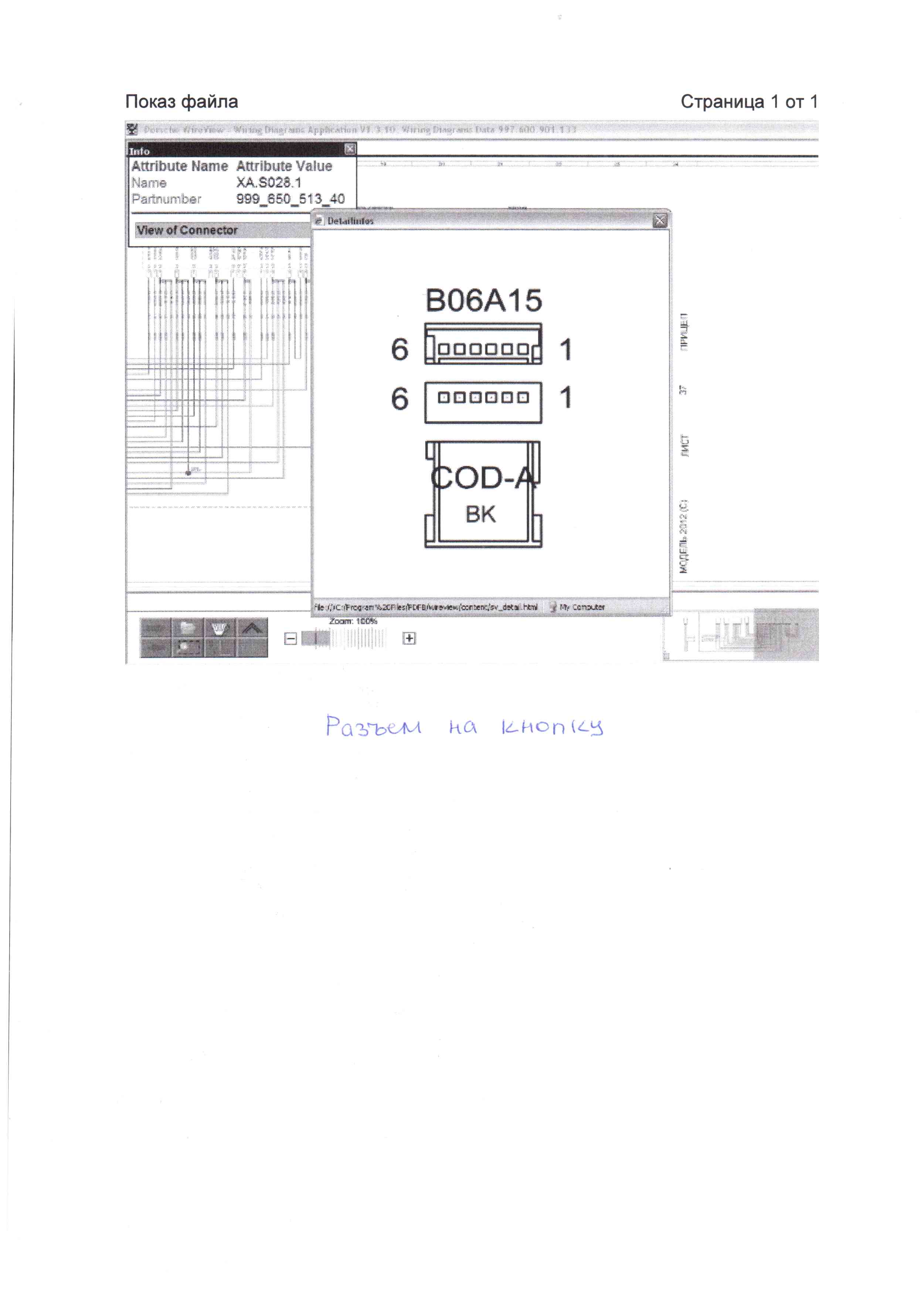

Если конечно не разберемся в этом клубке, буду пытаться сделать жгут самостоятельно. Просьба помочь в подборе штекеров на блоке синий 12-контактный и на кнопке(958613164006N3) 6-контактный и пины к ним.
Предполагаю, что ошиблись, при упаковке. Сегодня к вечеру, постараюсь отправить всю необходимую информацию, для изготовления недостающего жгута.
10.10.2014, 15:26   #19
разъемы с двух сторон недостающего жгута проводки...

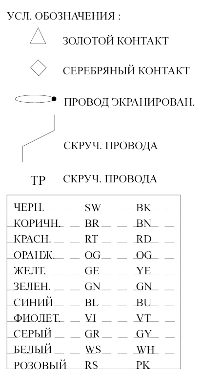

10.10.2014, 15:36   #20
жгут проводки...
