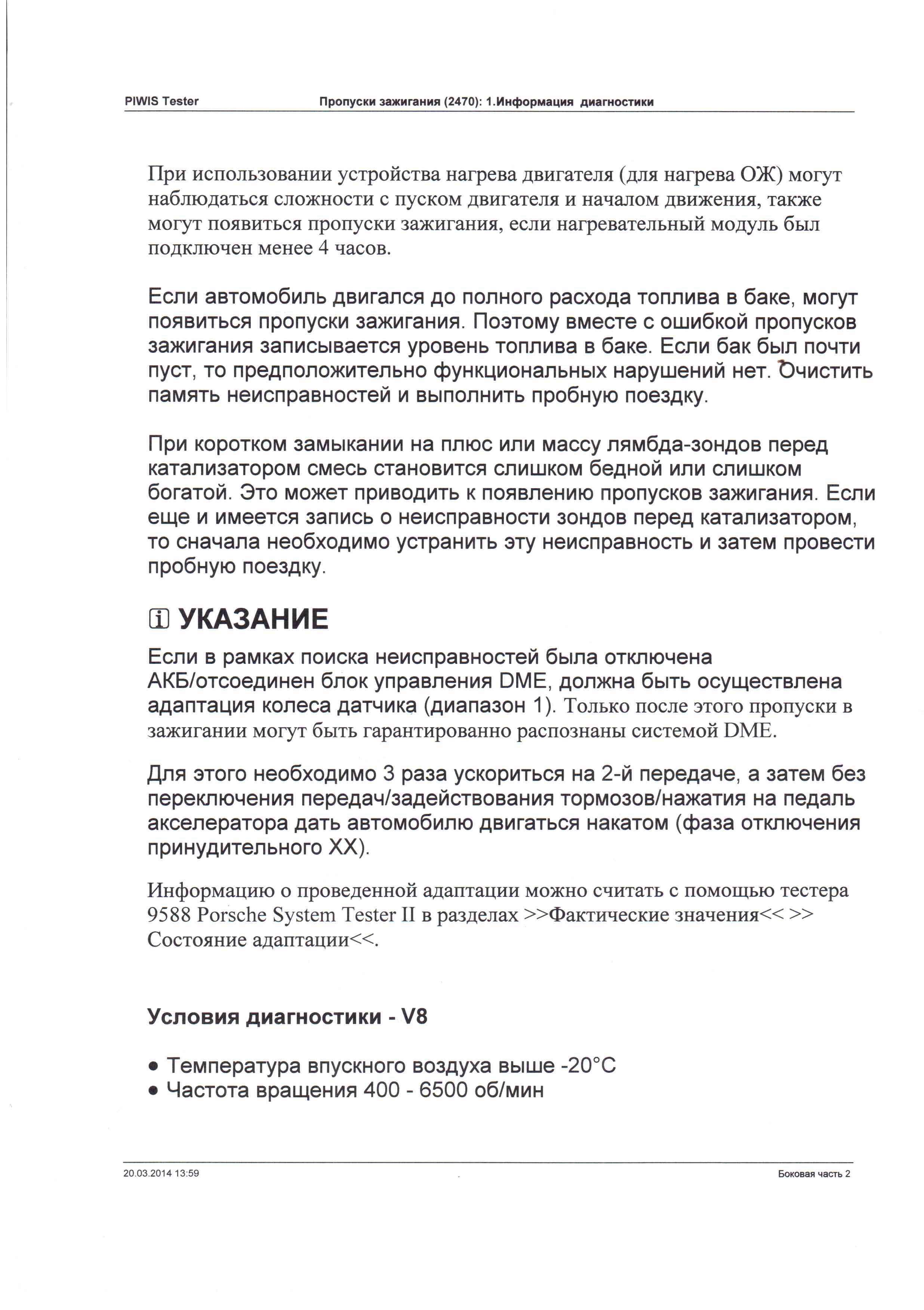

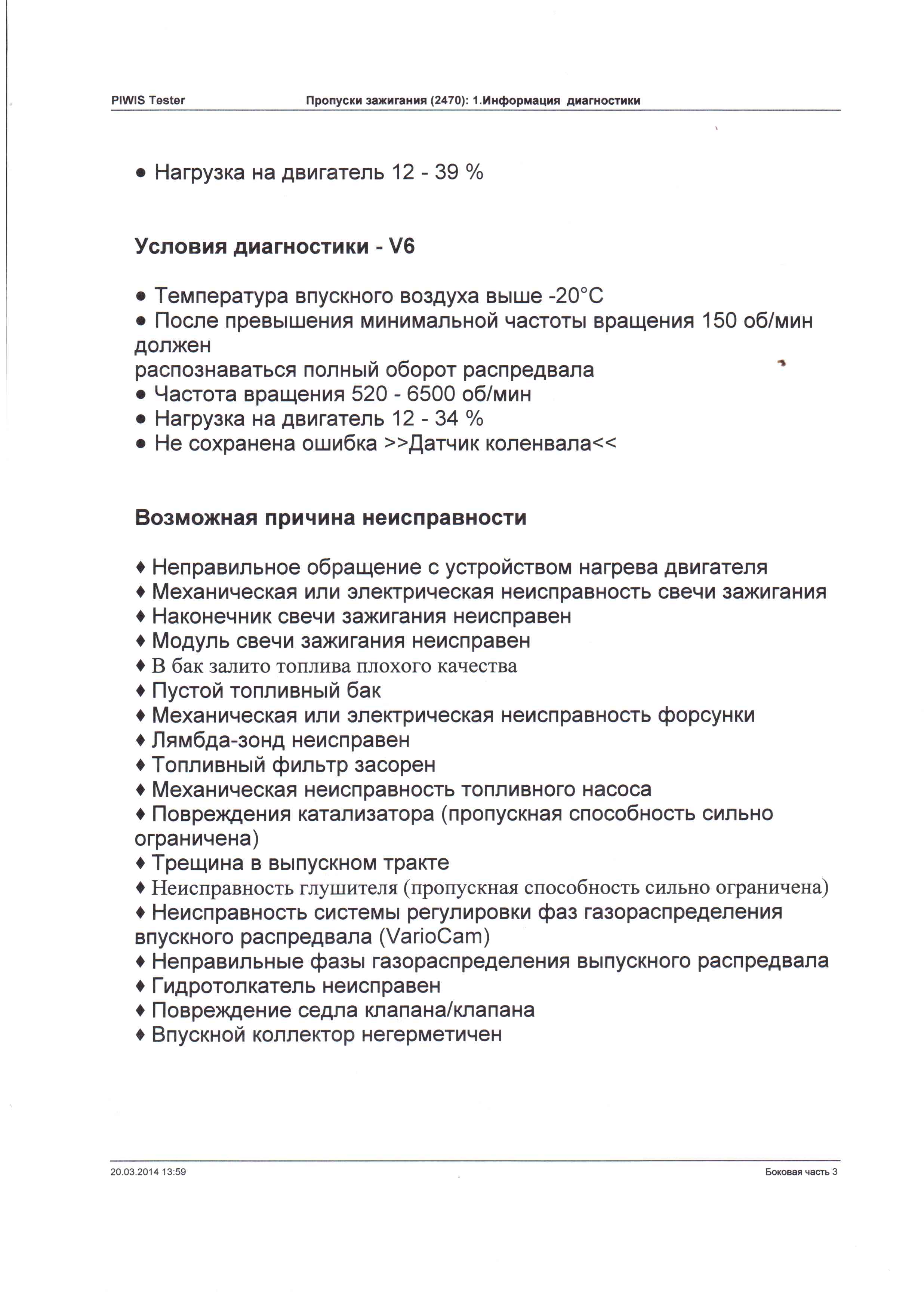

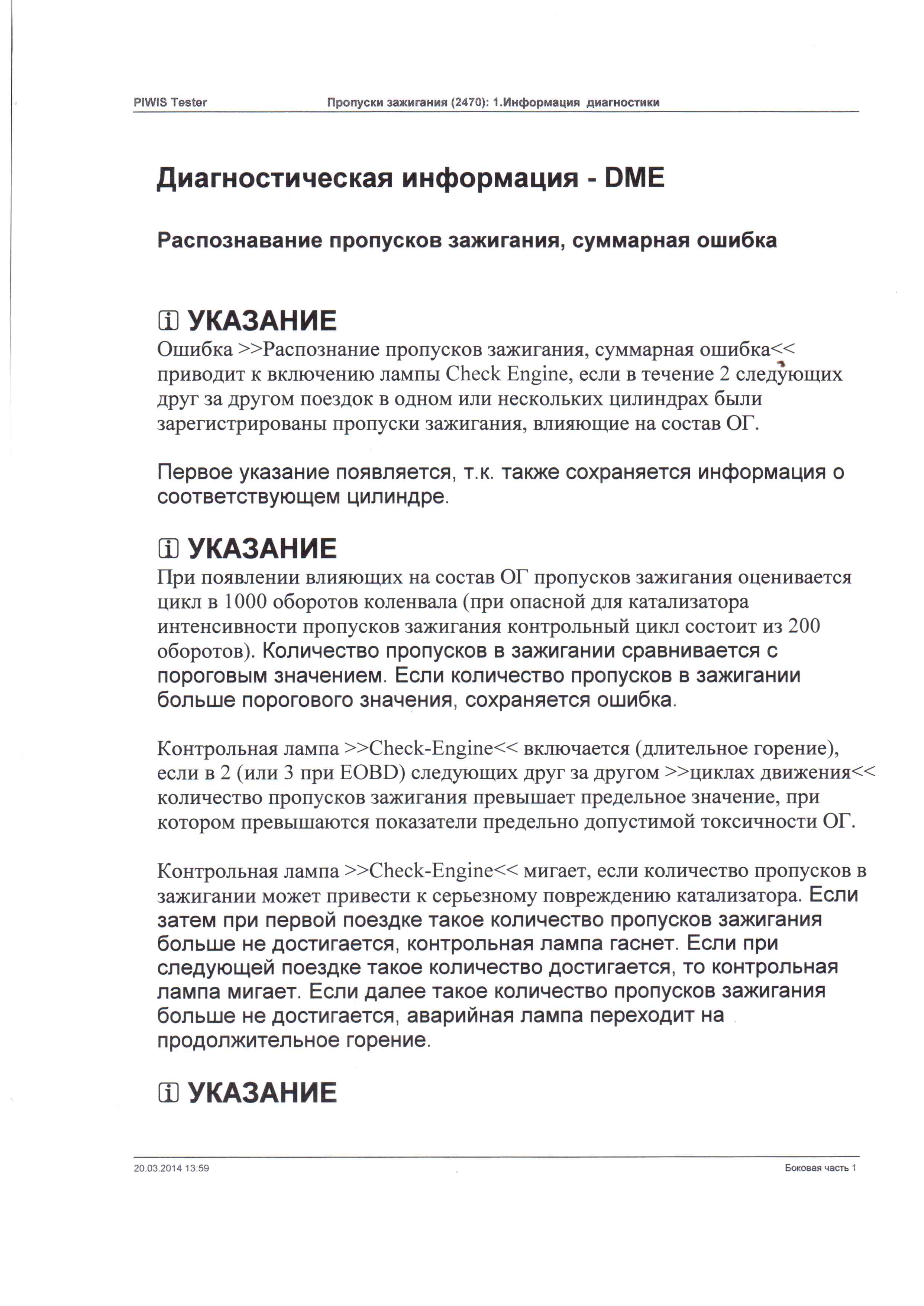

20.03.2014, 16:08   #11
P0300
Название: Отсканировано 20.03.2014 15-03 (0).jpg
ID:	8825   Нажмите на изображение для увеличения
Название: Отсканировано 20.03.2014 15-03 (1).jpg
ID:	8826   Нажмите на изображение для увеличения
Название: Отсканировано 20.03.2014 15-03 (2).jpg
20.03.2014, 16:29   #12
петрович
Р0300 распознавание пропусков зажигания
Возможные причины неисправности:
ОТКАЗ СИСТЕМЫ ЗАЖИГАНИЯ
2 свечи зажигания неисправен механический или электрический
3 неисправен свечи зажигания,ошибка в подготовке смеси
4 неправильное качество топлива
5 сухой бак
6 неисправен инжектор
7 неисправен датчик кислорода
8 грязный топливный фильтр
9 дефект топливного насоса
ОШИБКА В ВЫХЛОПНОЙ СИСТЕМЕ
1 повреждение катализатора
2 изгиб в выхлопной трубе
3 поврежденный глушитель
4 ошибка в корректировке впускного распределительного вала
5 сроки выпускных клапанов не правильно
6 дефектные гидрокомпенсаторы
7 неисправен седло клапана или клапан
ОШИБКА В ПРИЕМЕ
1 утечки впускной коллектор
Р1525 совет питания через главного реле-сигнал неправдоподобно/прерывание
Возможные причины сопротивление переход или обрыв
ПРАВИЛЬНО ПЕРЕВЕЛ?!
