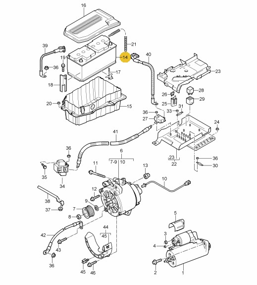

Добрый день, у меня турбо 957, 2007 года.
Сколько аккумуляторов стоит?

У меня под запаской сабвуфер стоит, не может же под ним аккумулятор стоять?
Я так понимаю сабвуфер там все место занимает по запаской))
03.08.2018, 18:09   #16
Сообщение от Igor777 Посмотреть сообщение
Установлен один АКБ 110 А/ч обратной полярности под сиденьем водителя.

Теперь подозрение, что не идет зарядка на акум,
как проверить напряжение? На клеммах под сиденьем или под капотом на клеммах можно померить? На панели нет ошибок, по идее бы горело что нет заряда?

А при неисправности генератора, меняются щетки?
Или щеточный узел? А то ни того ни другого не увидел на схеме.
03.08.2018, 20:09   #20
В оригинале не поставляется.
