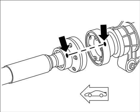

Цветные метки (точки сопряжения) -стрелка- на карданном валу и фланце редуктора задней оси должны быть соосны. Благодаря этому, нейтрализуется остаточный дисбаланс компонентов.

2. Положение карданного вала -стрелки- относительно фланца редуктора задней оси отмечено белой точкой на обоих компонентах.

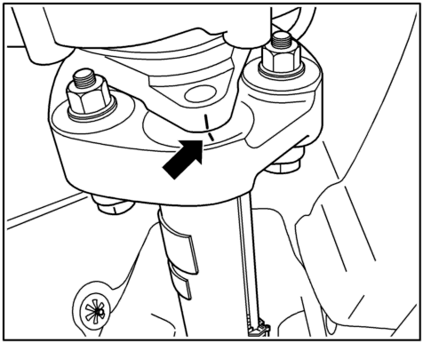

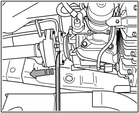

3. Пометить положение карданного вала -стрелка- относительно фланца раздаточной коробки маркером.
4. Ослабить болты крепления -стрелка- кронштейна карданного вала к промежуточной опоре.

Для отсоединения карданного вала от редуктора задней оси второй механик должен удерживать за крепежные болты -стрелки- в районе треугольного фланца раздаточной коробки.

6. Выкрутить крепежные винты -стрелки- карданного вала к раздаточной коробке. Для этого придерживать гаечным ключом.
