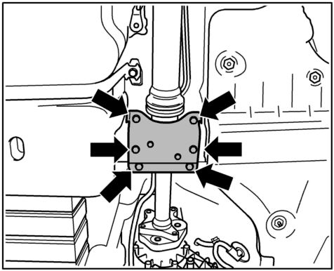

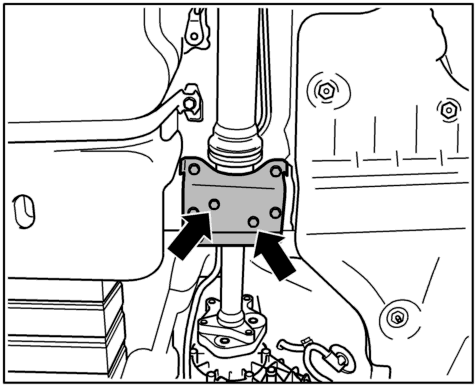

4. Ослабить болты крепления -стрелка- кронштейна карданного вала к промежуточной опоре.

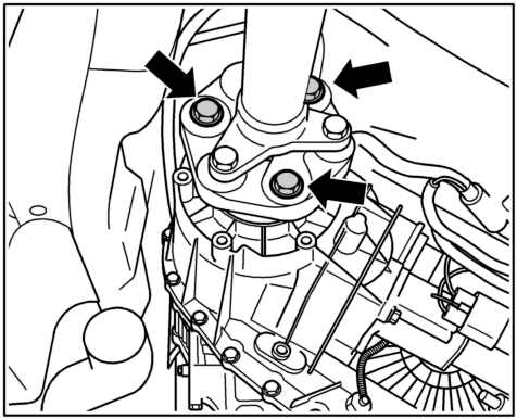

Для отсоединения карданного вала от редуктора задней оси второй механик должен удерживать за крепежные болты -стрелки- в районе треугольного фланца раздаточной коробки.
5. Выкрутить крепежные винты карданного вала к редуктору задней оси

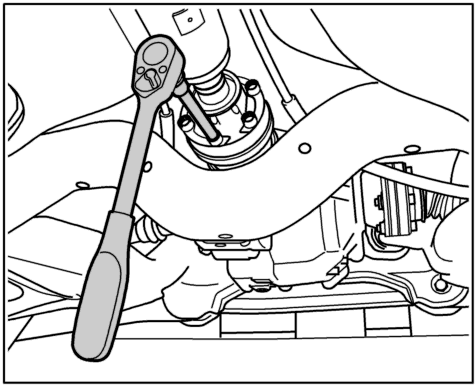

6. Выкрутить крепежные винты -стрелки- карданного вала к раздаточной коробке. Для этого придерживать гаечным ключом.
7. Ослабить крепление промежуточной опоры к карданному валу. Для этого выкрутить шесть болтов крепления -стрелки- .
