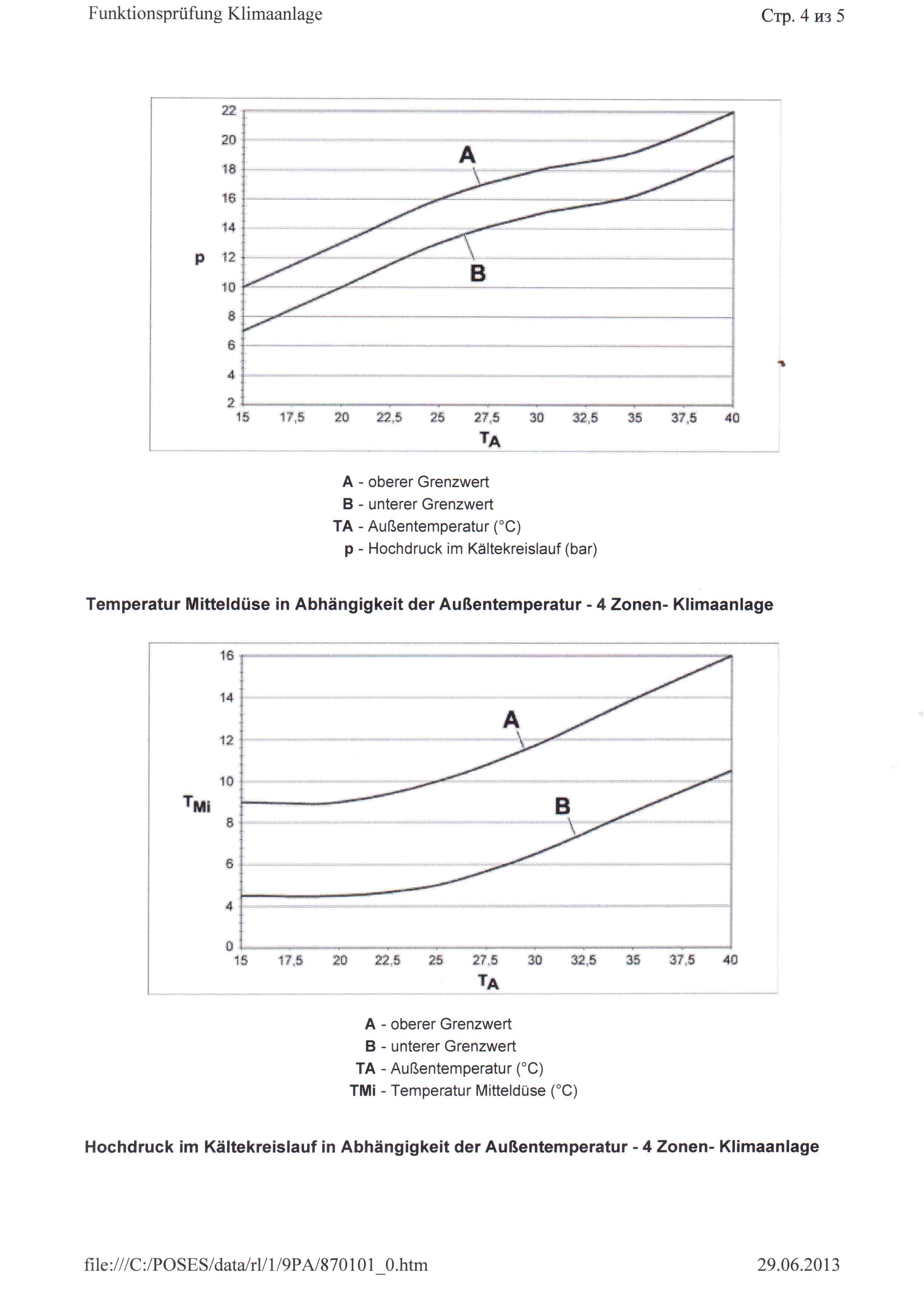

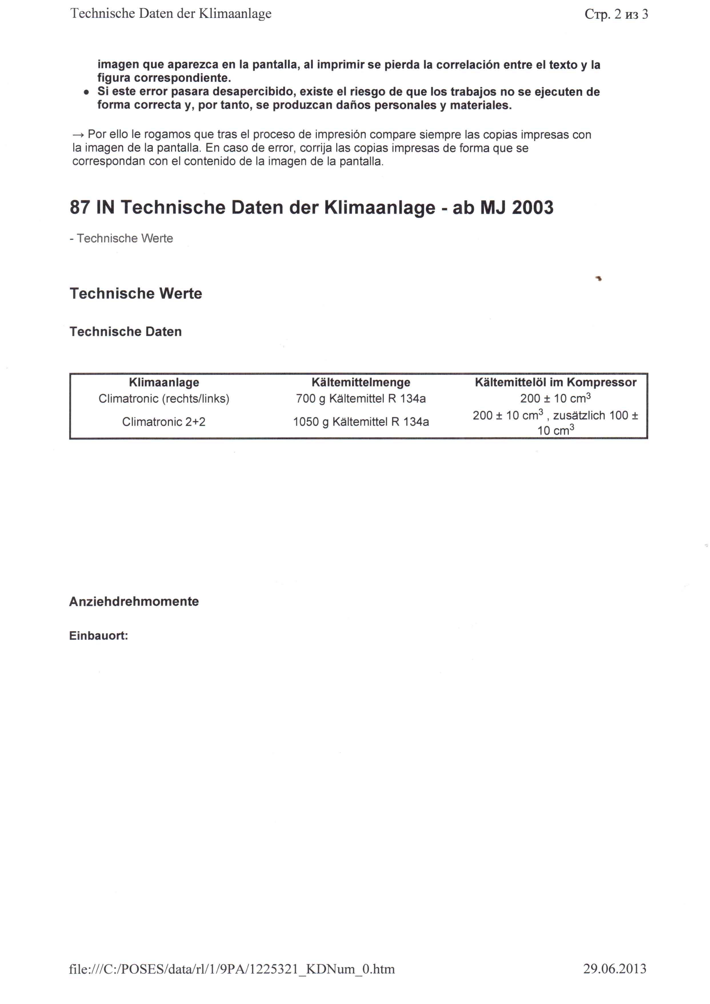

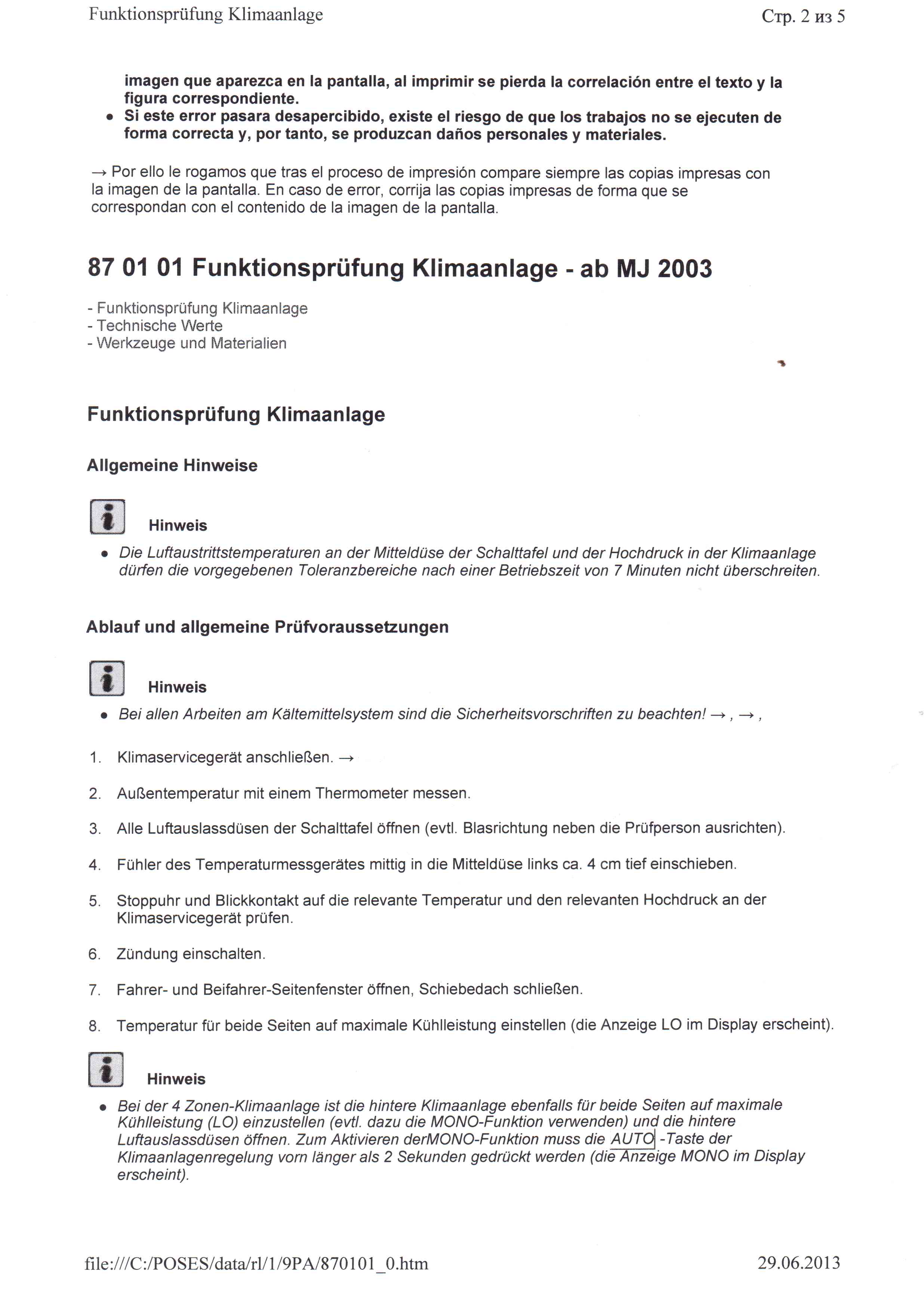

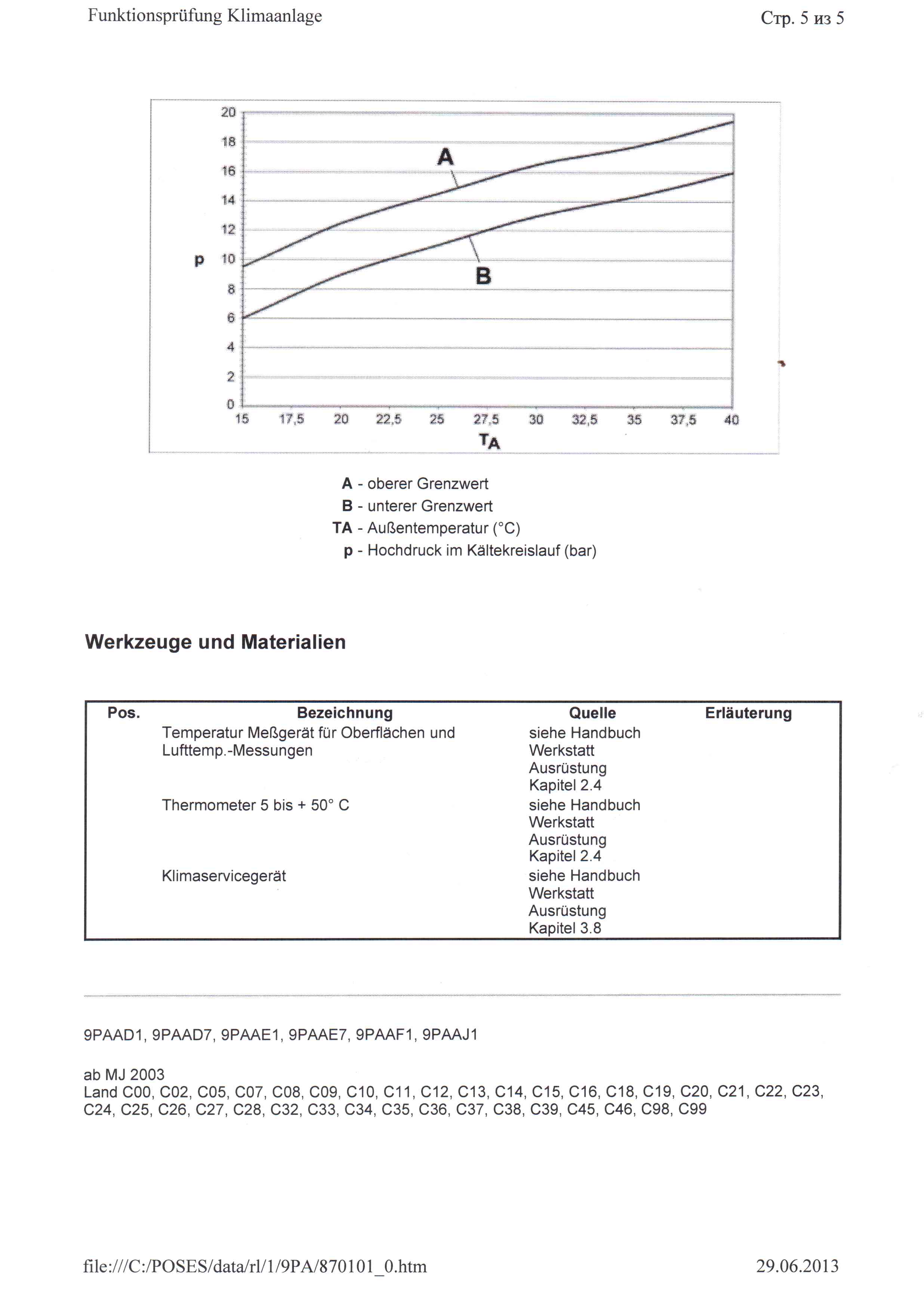

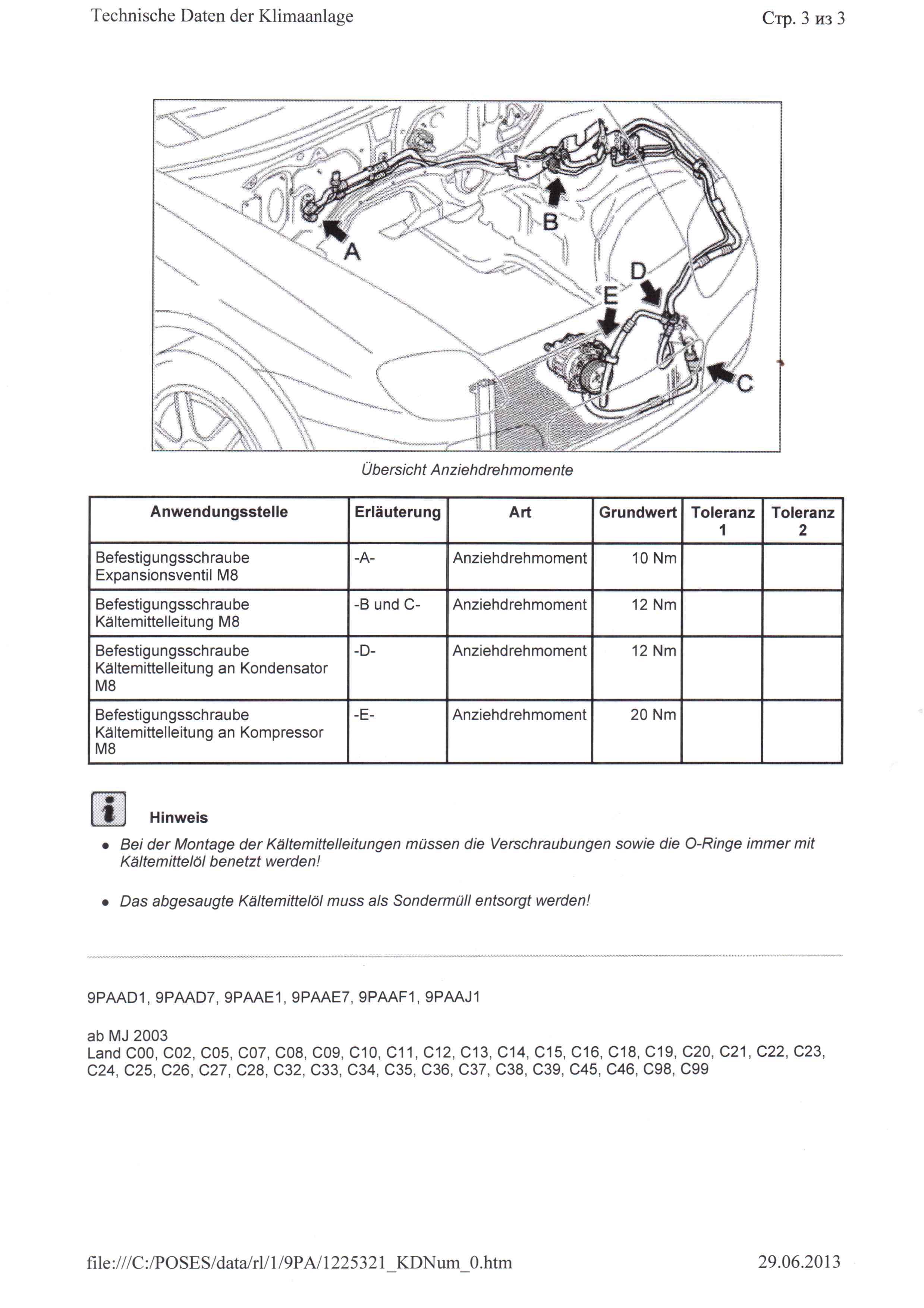

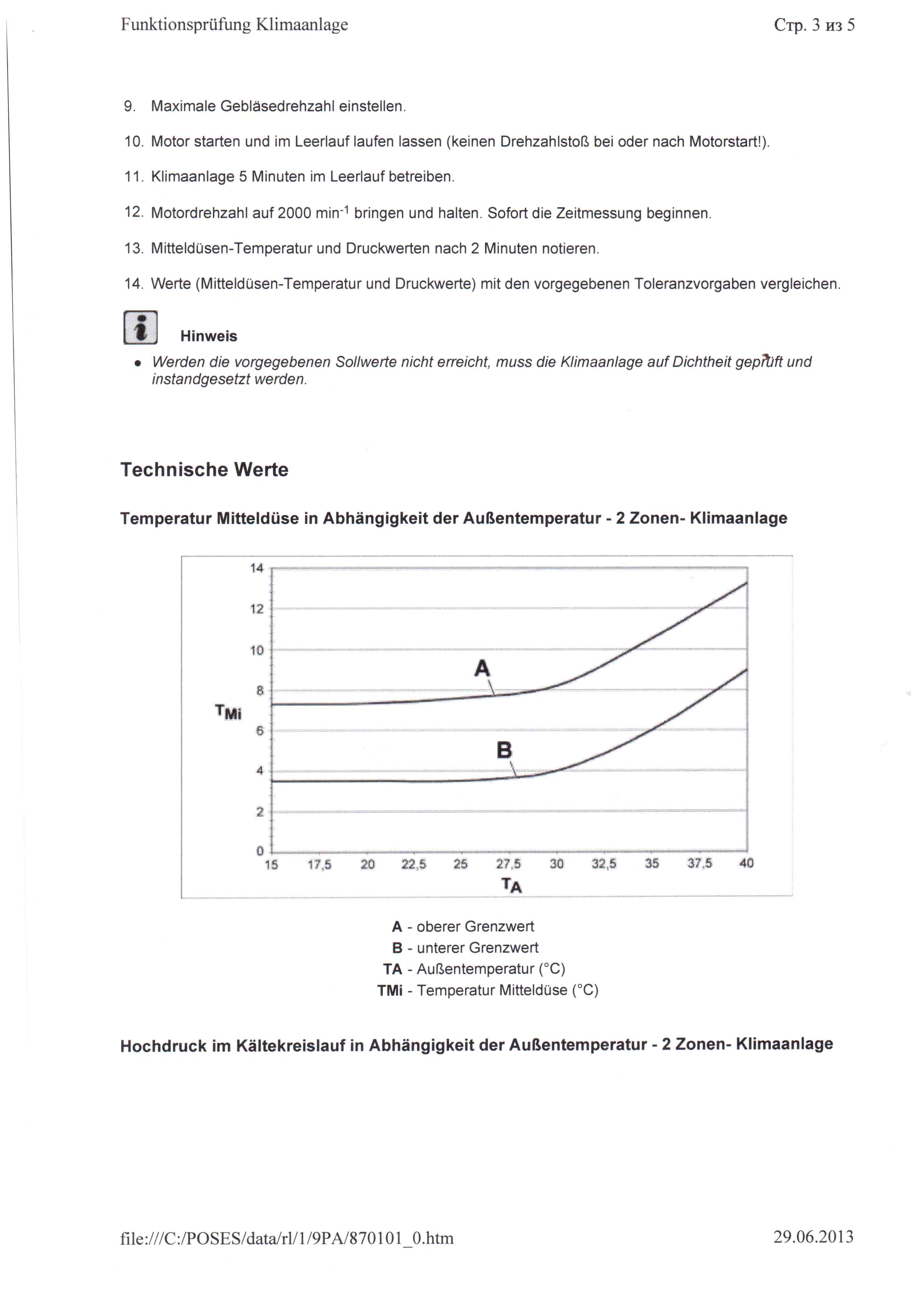

29.06.2013, 15:12   #11
Сообщение от Shebok Посмотреть сообщение
Давление нормальное.
это важно.... какое?
Компрессор проверил, тоже работает, шум есть.
так не проверяют на слух...производительность есть?
Название: Отсканировано 29.06.2013 14-03 (0).jpg
ID:	7745   Нажмите на изображение для увеличения

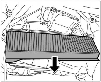

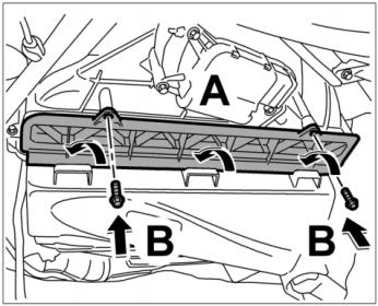

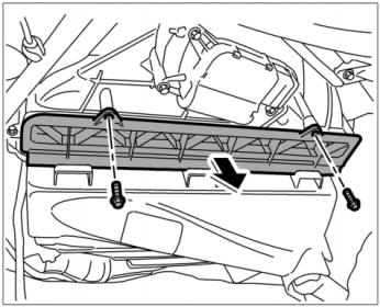

29.06.2013, 16:02   #13
я дал данные, с помощью которых можно выявить проблему Вашего автомобиля...
Как добраться до него?
фильтр салона находится в ногах переднего пассажира...
