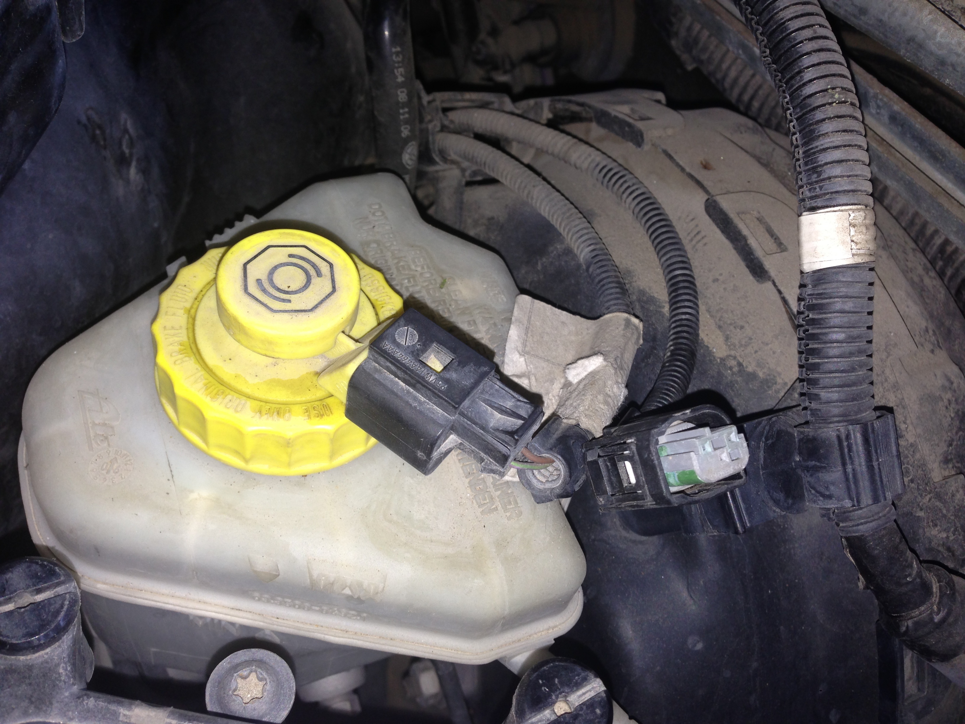

Проверил предохранители все в порядке. Нашел один штейкер который торчит (фото выложил) это что может быть?

29.06.2013, 11:45   #9
Сообщение от Shebok Посмотреть сообщение
это что может быть?
это датчик качества воздуха...он не причем, у него другая задача.
Добавлено через 1 минуту
да, разъем нужно поставить на датчик качества воздуха обратно...
