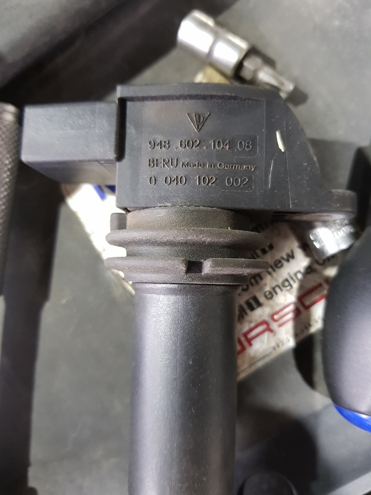

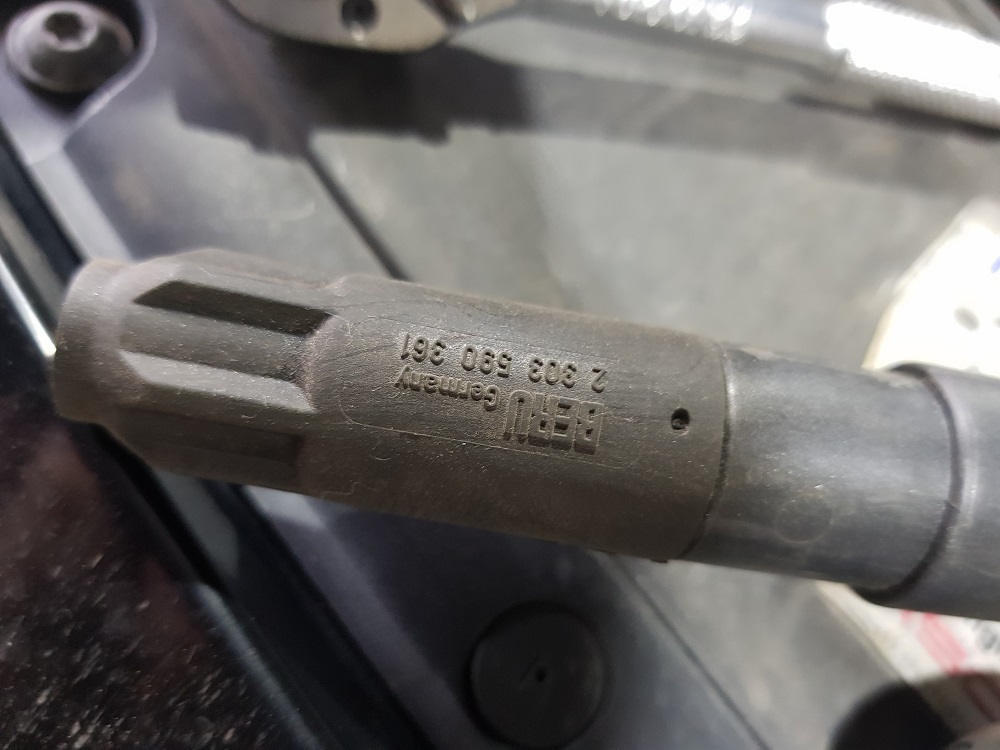

Появилась вибрация, нашли трещины и прожиги на катушках! Решили поставить новые свечи и катушки! Подскажите что взять! Порш Кайен 2006 г/в 4,5 S VIN WP1ZZZ9PZ6LA40435 Спасибо
ПС : на фото то что стояло

07.09.2017, 21:25   #20
Сообщение от mongol 69 Посмотреть сообщение
Владимир, привет из Твери!
Принимайте из Москвы!
99917021890 свеча зажигания 8 шт.
94860210422 катушка зажигания 8 шт.
