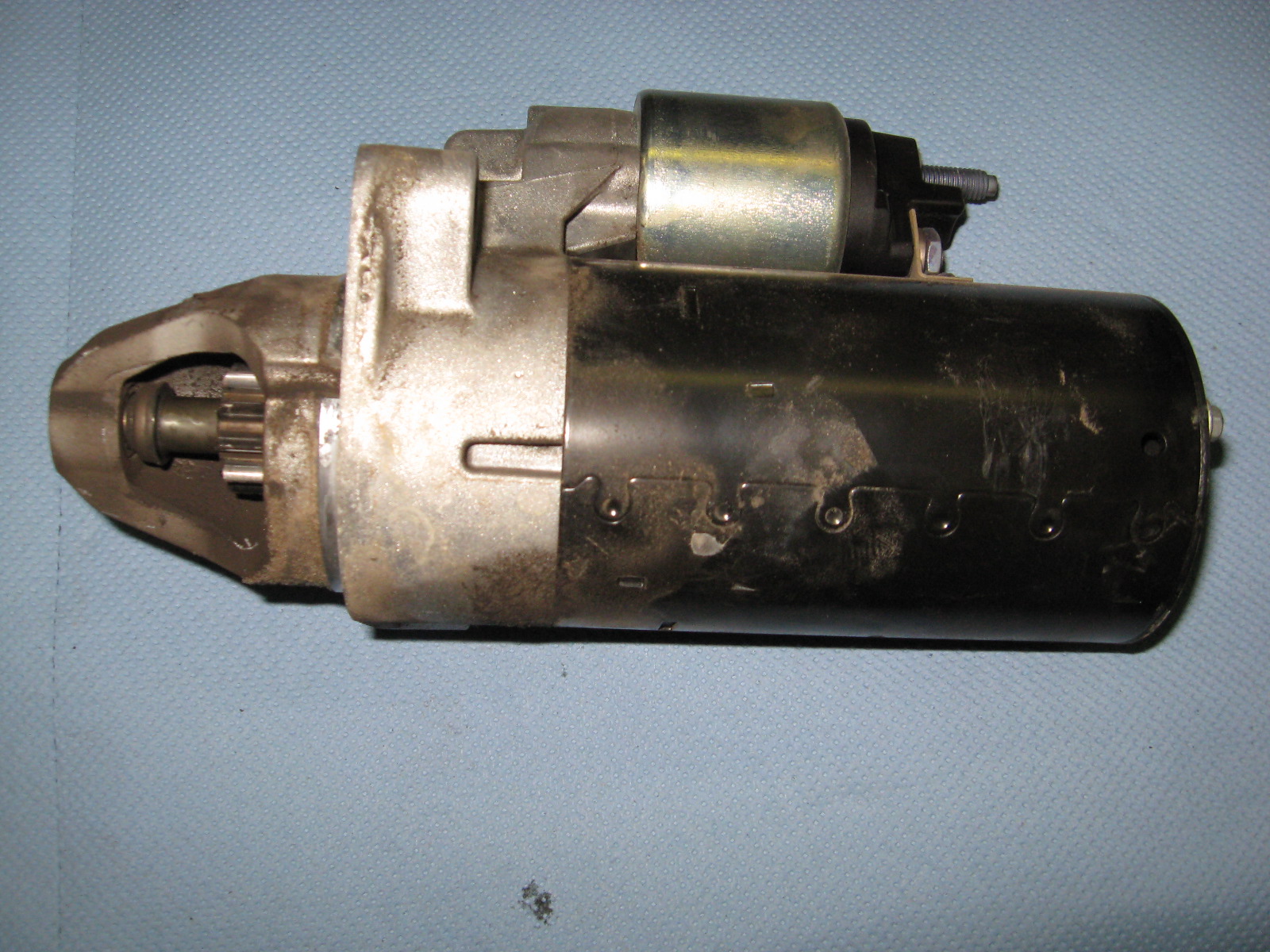

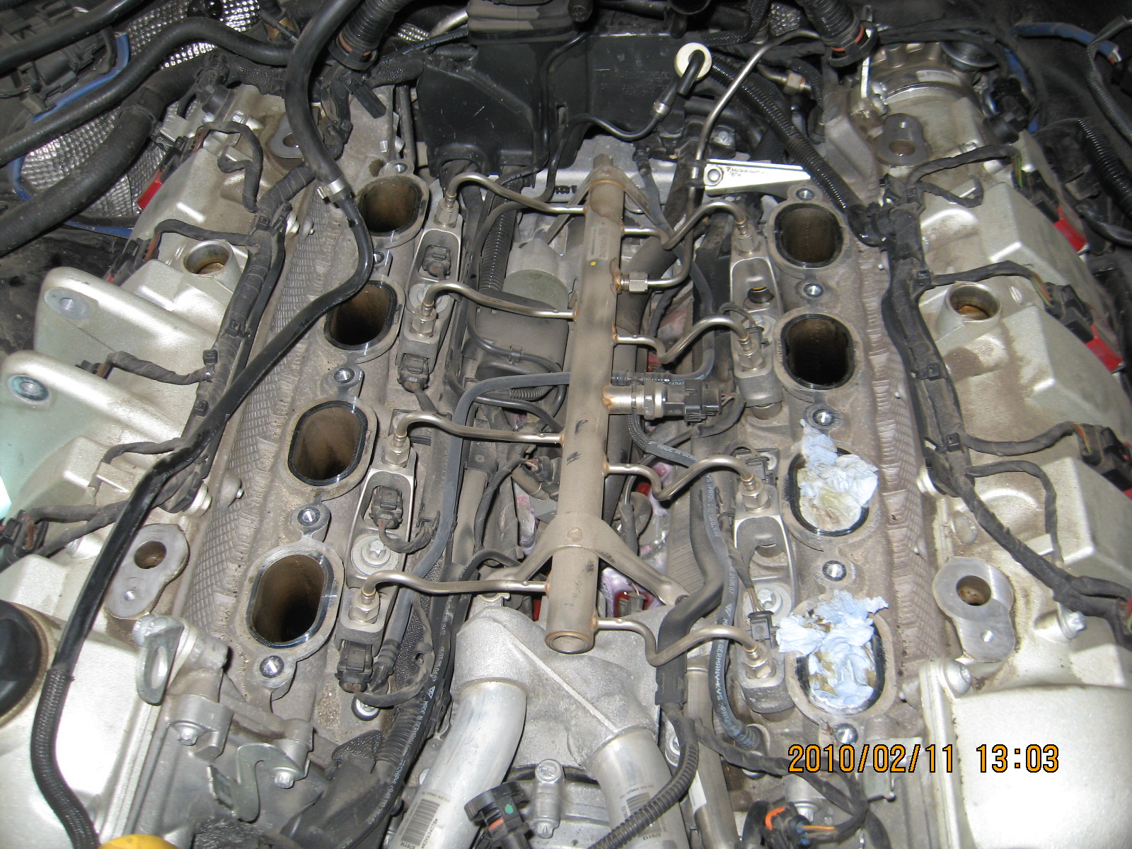

у меня S 2007 года, начал барахлить стартер. я решил его открутить, снял весь верх, снал топливную рампу. а вот что даль ше уже и не знаю делать. стартер кретится на 2 больших винтах, один я открутил, а вот второй что слева находится если смотреть на лобовое я даже не представляю как открутить даже. может что имел дело с 4.8 с снятием стартера, поделитесь пожалуйста опытом а то уже и не рад что начал( вот фото мои. и еще сломал трубку что идет на охлаждение цилиндров по которой идет охлаждающая жидкость, может кто знает ее номер и как ее заменить а то там не понятно общее как ее сменить. сломалась на тройничке и на правой стороне к цилиндрам. Всем огромное спасибо, и удачи на дорогах.

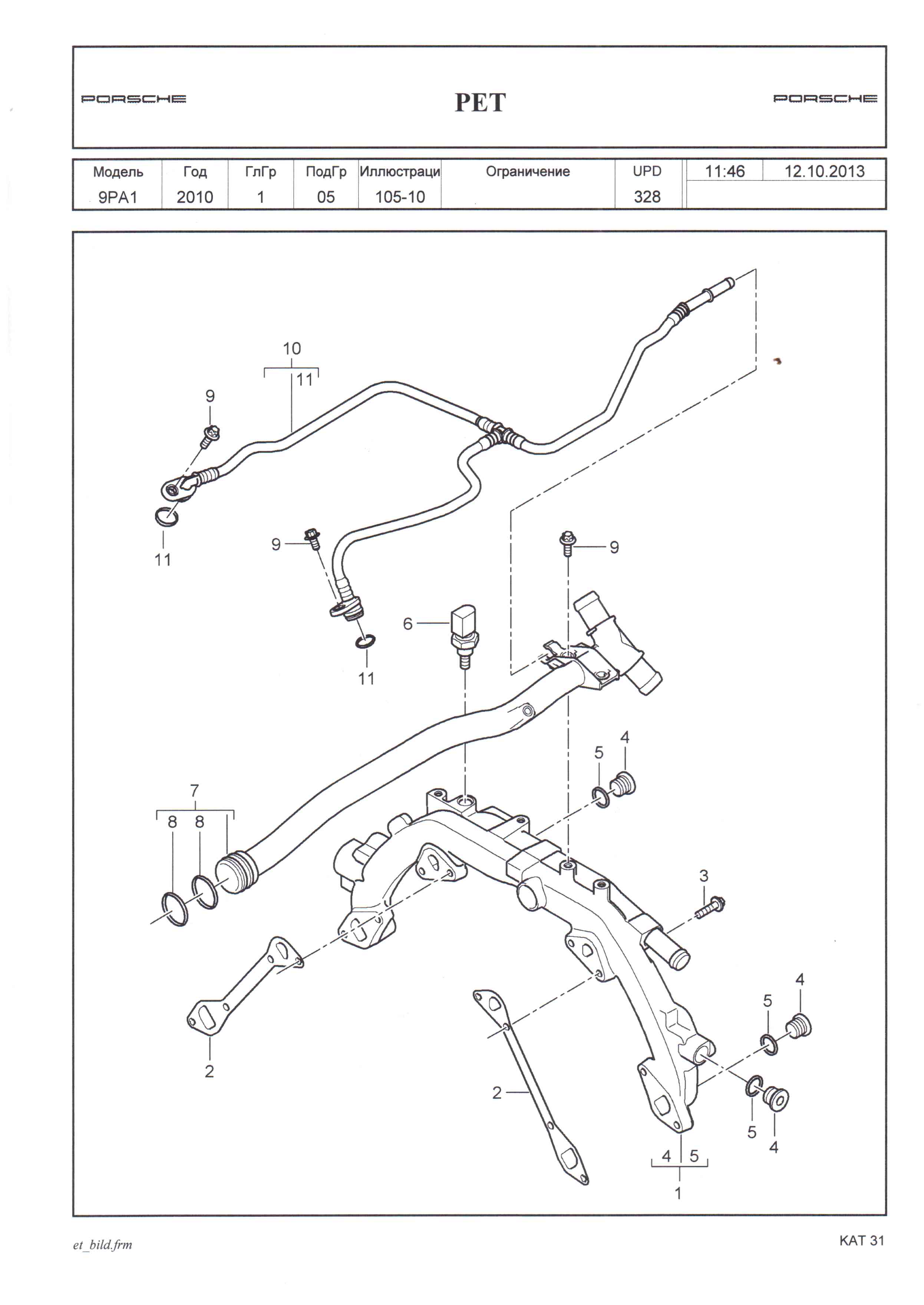

94810602604 трубка системы охлаждения (номер 10)

да вот эта трубка у меня и лопнула случайно и началась течь антифриза. Владимир как открутить левый болт что держит стартер на 4.8? что за инстркмент нужен. я обще не могу понять как к нему подлезть. что вчера не пробовал увы не помогло(

по стартеру там все просто:
-снять предохранители с бензонасосов
-снять впускной коллектор, прокладки (8шт.) обязательно заменить на новые
-снять топливную рампу
-снять стартер
Стартер крепиться двумя болтами (Винт Torx BM 10 X 45) Откручивать через удлинитель и кардан...

все стартер открутил, куда дальше смотреть и на что обращать внимание? с виду сухой и вроде все хорошо. у мотора 4.8 вроде нигде на стартер жидкость не попадает. у меня пробег 140 почти тисяч и мне кажется что он уже просто под износился, если это так то что нужно менять?

Andreytt
все свой автомобиль я сделал и нашел причину: у стартере стоит игольчатый подшипник так вот он у меня стерся и начал подклинивать стартер и поэтому машина стала плохо заводится. Подшипник я выпресовал сам и купил новый за 20$ на базаре. также я прочистил металические пластины по которым трутся щетки, состояние счеток нормальное. смазал стартер там где нужно и поставил на место. собрал все как и было и заменил трубку тоненькую такую что сломал когда разбирал изначально. У мотора 4.8 стоит только одна трубка системы охлаждения толстая такакя по центру черная и она металлическая. там вроде ничего не капает, ну а если и капает у кого нибудь -то там есть отверстие и через него все спокойно может вытекти и стартер точно будет сухой. Если у кого нибудь будут вопросы то пишите всегда помогу так как уже прошел и знаю что и как. Главное не боятся и иметь терпение:)
