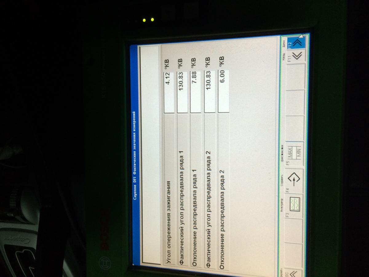

И подскажите пожалуйста номинальные значения углов фаз газораспределения? Мы углы можем посмотреть, а какие значения должны быть не знаем
До семи градусов...

Вот такие показатели фаз. Может ли это отклонение повлиять на работу двигателя????
