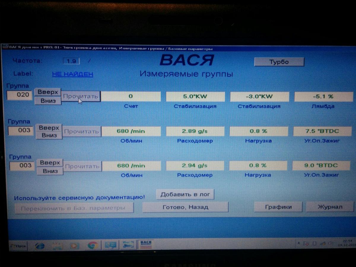

Друзья, кто подскажет по диагностике цепей ГРМ.
У меня Кай 2005 г.в. 3.2 Американец
Прибор ВАСЯ диагност последней версии,лицензия.
В перечне авто выбрал кайен,выбираю электроника двигателя=>измеряемые группы=>вбиваю номер блока 020=>прочитать
Фото ниже
Получается что значения по распредвалам в ячейках - стабилизация.
В одной 5 в другой -3
Вопрос: Почему в 1 ячейке 5. Должны же быть отрицательные значения?
Ну и может кто то знает эталонные значения и допуски. Где они прописаны, есть у кого технические данные от производителя?

Мы работаем только PIWIS-ом. По работе с Вашим прибором нужно уточнять у производителя этого изделия.
Сообщение от AlexVoic Посмотреть сообщение
Показывает фактические значения. Отрицательные везде значения быть не должны. Где минус, там минус. Где нет знака, там плюс.
Допуск производитель дает до 12 градусов в любую сторону. Дальше машина перестает заводиться. На практике скажу что уже после 6 градусов меняется работа мотора в худшую сторону.
Спасибо за ответ.
Из него я понял что пока что у меня всё в допусках,но очень скоро возникнет необходимость замены цепей.
