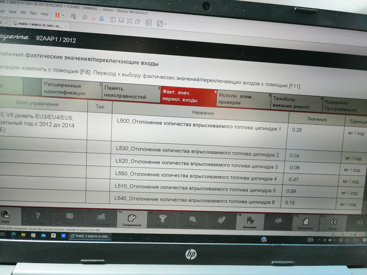

Форсунки проверяли на стенде или сканером?
Мой дизель тоже немного дымит после стоянки (часов 4-6). И тоже масло и антифриз в норме. Показатели по форсункам на фото.
Тоже не знаю в чем причина...

Здравствуйте. Заменил только мембрану. Результата нет. Свечи накала, как оказывается, у нас никто не хочет браться менять и соответственно компрессию тоже не измерить. Завтра подключу сканер и проверю показания форсунок под нагрузкой (во время езды). Т.к показания без нагрузки нормальные (скрин в сообщении выше.)

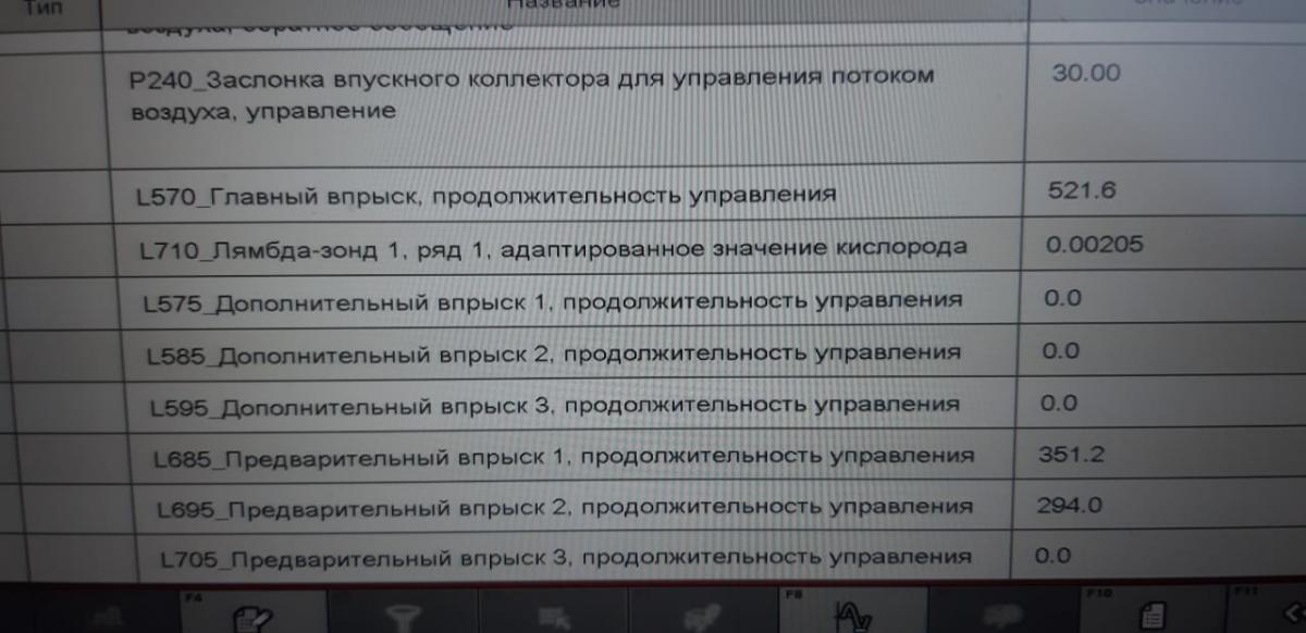

Видео с показаниями в движении. Скорости от 100 до 190. Теперь нужно узнать это нормальные или нет. Особенно интересно по первому цилиндру где было 1,0 - 1,10 мг. ход.

Вот еще фото с показаниями предварительного впрыска. Почему на 1 и 2 есть цифры, а 3 ноль. Хотелось бы знать.

Отклонение работы топливных форсунок нужно снимать на разных режимах работы двигателя и при разной температуре, так как они могут очень сильно меняться как в лучшую так и худшую сторону.
