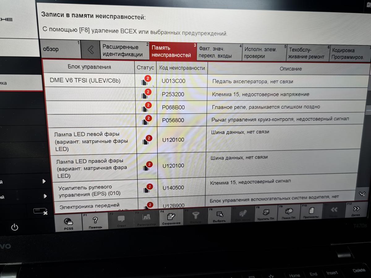

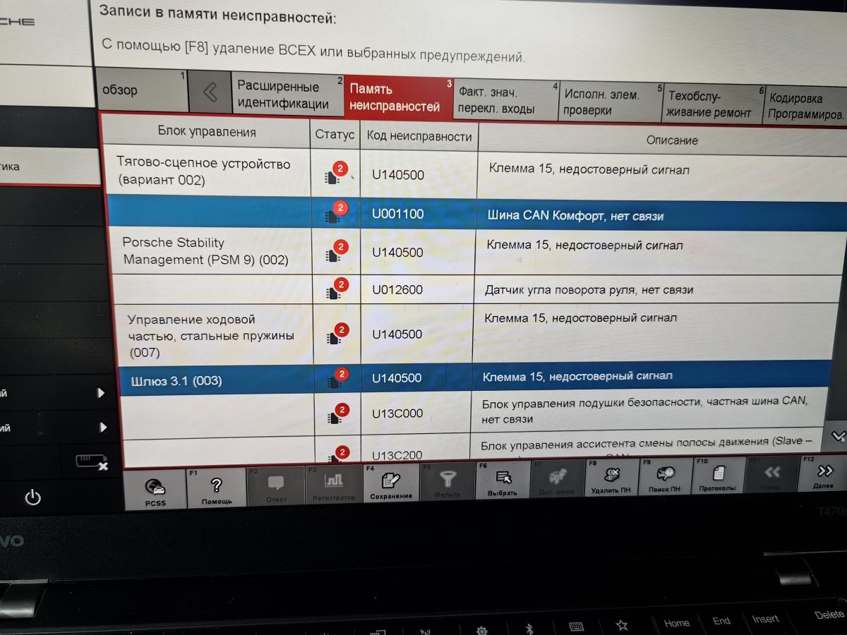

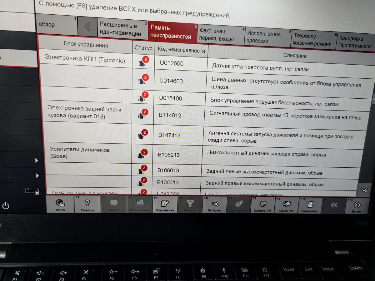

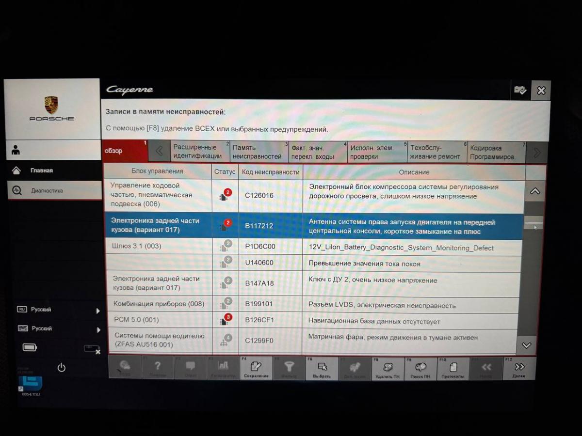

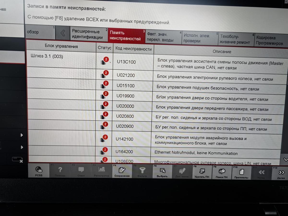

Не могу вставить фото. Ошибка во всех блоках по 15 клейме. Недостоверный сигнал. Ну это наверное потому то я её принудительно включил. Шлюз ругается на can с радара и, блоками дверей, srs, модуль аварийного вызова. Но этих блоков нет. Они сгнили ждём новые. Также блок управления электроники рулевого колеса, он подключён питание есть на can активности нету. Можете дать схему can и flexray

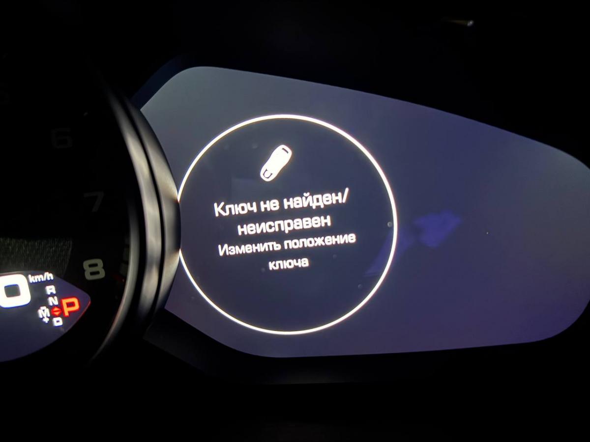

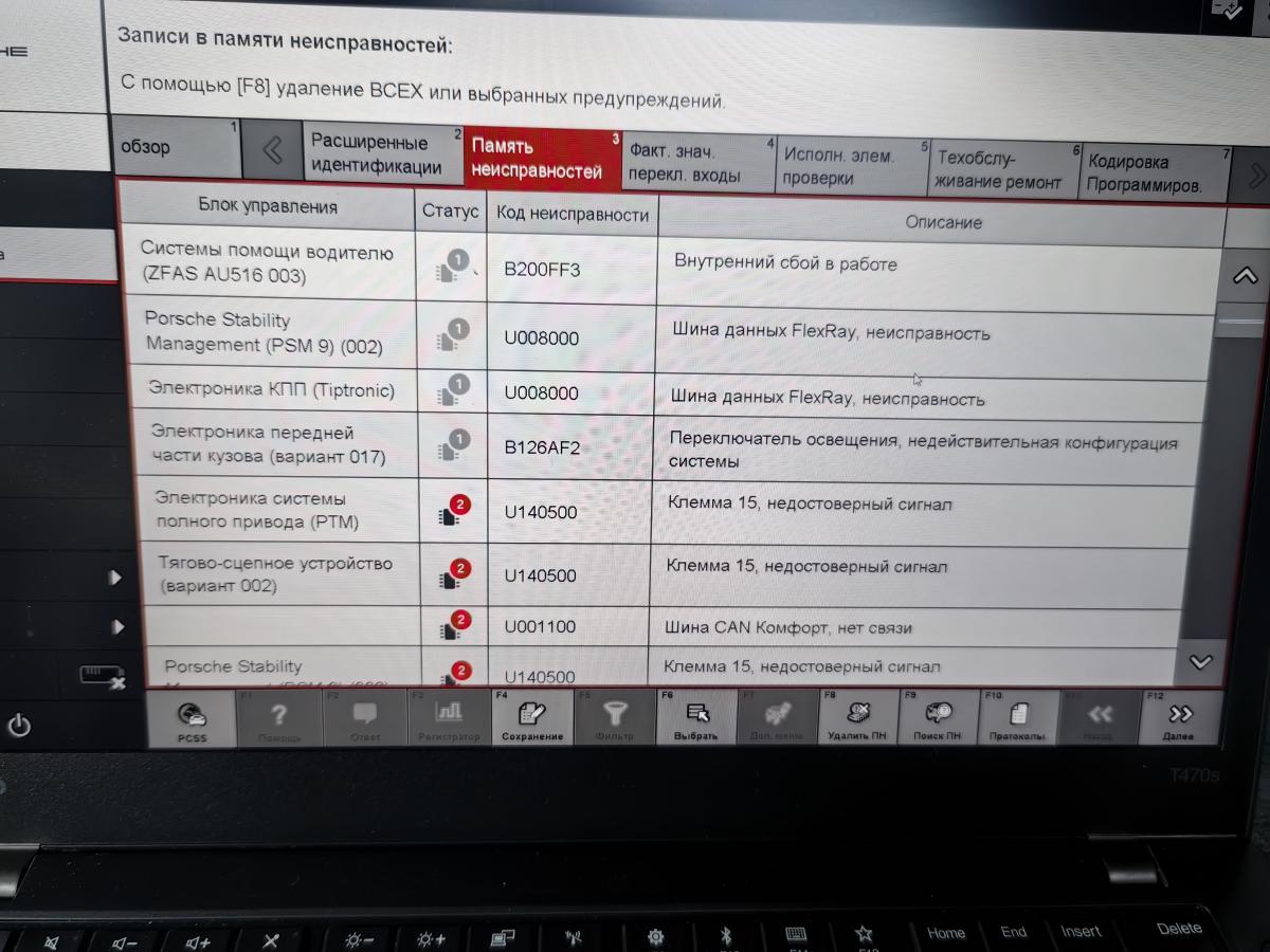

Добрый вечер, Cayenne 9Y (2019) - с кнопок на брелке открывает, зажигание не дает включить, пишет "ключ не найден/неисправен".
Всё что сделал: ключи оба пробовал прикладывать в подстаканник левый, батарейку менял - не помогает. Удалось считать ошибку по КЗ антенны на консоли (скрин из Пивис прилагаю).
Подскажите что можно сделать, машина на подземном паркинге в Самаре, если самостоятельно не удастся оживить/запустить - буду благодарен если подскажете как ее оттуда вытащить наружу (разблокировать селектор видимо в режим нейтрали) чтобы отвезти к дилеру.

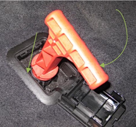

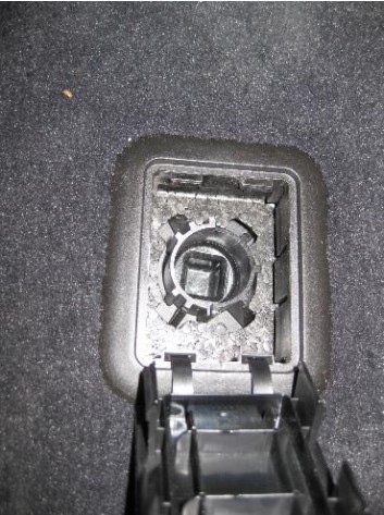

В багажнике есть специнструмент для этого

Аварийная разблокировка
В нормальном режиме включение или выключение парковочной блокировки выполняется с помощью электрогидравлического механизма. Для электрогидравлического выключения парковочной блокировки двигатель должен работать, а для поддержания выключенного положения Р должно обеспечиваться достаточное напряжение питания. Аварийное разблокирование применяется в следующих ситуациях при длительном выключенном положении Р для разблокировки парковочной блокировки:
• Ситуации, когда необходима буксировка автомобиля.
• Если из-за неисправности невозможно электрогидравлическое выключение парковочной блокировки.
• Когда требуется маневрирование/передвижение автомобиля при недостаточном напряжение бортовой электросети.
• Когда не работает двигатель, но требуется маневрирование/перемещение автомобиля, например на СТО.
Если включено аварийное разблокирование парковочной блокировки, на приборной панели горит желтое предупредительное сообщение: «P недоступна. Возм. откатывание автомобиля, включить эл. стояноч. тормоз». Дополнительно отображается режим N.
Если в зависимости от ситуации выключенное положение Р больше не требуется, парковочная блокировка снова включается, также включается положение Р.
10.02.2025, 22:51   #19
Внимание!
Перед включением аварийного разблокирования парковочной блокировки необходимо исключить возможность откатывания автомобиля.
Аварийное разблокирование парковочной блокировки выполняется с помощью тросовой тяги с амортизацией. Исполнительный механизм находится на стороне водителя под ковриком для пола.
Аварийное разблокирование парковочной блокировки (выключенное положение Р):
• Снимите накладку.
• Вставьте торцовый ключ для аварийного разблокирования в исполнительный механизм.
• Поверните торцовый ключ на 90° по часовой стрелке и одновременно нажмите его вниз.
• Оставьте торцовый ключ в механизме, пока требуется аварийное разблокирование.
Включение парковочной блокировки (включенное положение Р):
• Просто извлеките торцовый ключ из исполнительного механизма.
Нельзя вращать торцовый ключ в обратном направлении, так как можно повредить механизм аварийного разблокирования!

Спасибо большое за развернутый ответ! Эл. стояночый тормоз не помешает буксировке?
