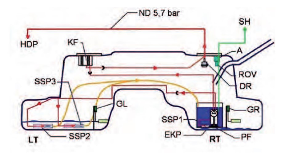

Внутреннее устройство топливного бака с RLFS
RT правая камера бака
LT левая камера бака
PF фильтр насоса
EKP электрический топливный насос (с регулировкой в зависимости
от потребности)
KF топливный фильтр (рассчитанный на весь срок службы)
DR регулятор давления подачи топлива (прибл. 5,7 бар отн.)
ND трубопровод низкого давления (прибл. 5,7 бар) для HDP
HDP для клапана регулировки количества топлива на насосе высокого давления
SSP1 эжекционный насос справа (1,0 мм) для заполнения EKP
SSP2 эжекционный насос слева (0,42 мм, 5,7 бар), заполняет резервуар
SSP3 эжекционный насос слева (0,42 мм, 5,7 бар), заполняет резервуар
ROV гравитационный клапан (служит в т. ч. для вентиляции при заправке и
ограничения уровня)
A адаптер в баке для опускания клапана ROV (только для бака на 85 литров)
SH автономный отопитель
GR датчик уровня топлива справа
GL датчик уровня топлива слева
