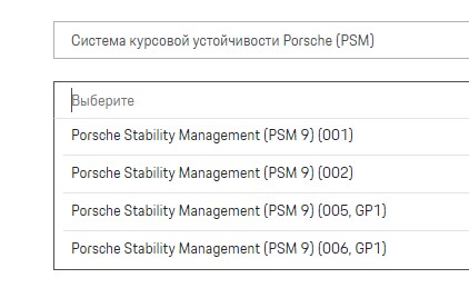

16.10.2023, 16:33   #13
Сообщение от Mikayel Посмотреть сообщение
P162400 – контрольный индикатор управления двигателем включен
Высоковольтное зарядное устройство
P33E800 – система управления высоковольтной батареи, опрос регистра событий
PSM(Porsche Stability management)
Есть полные данные этих блоков управления?
или
считать нужно через PIWIS записи неисправностей
ID:	71230   Нажмите на изображение для увеличения
