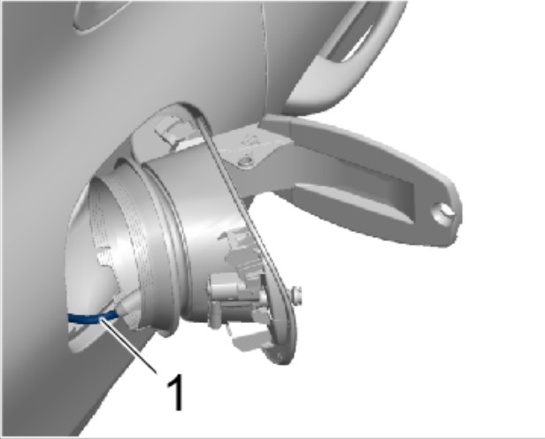

2 Подсоедините сливной шланг к крышке заправочного люка (модуль) -1- .
Название: Сливной шланг.jpg

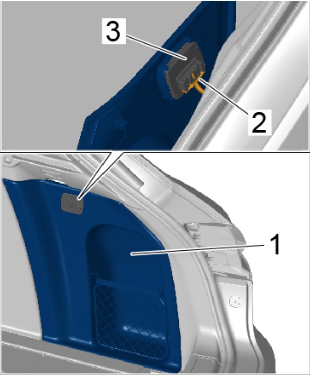

06.04.2023, 22:00   #12
3 Подсоединить электрическое штекерное соединение -1- к исполнительному элементу и заблокировать его -2- .
Название: Электрическое штекерное соединение.jpg

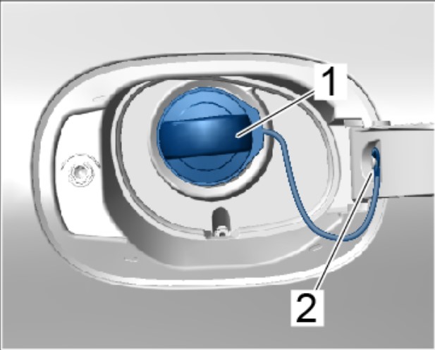

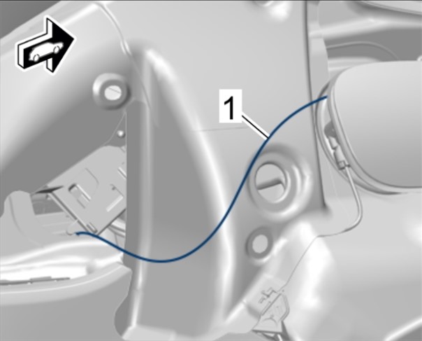

06.04.2023, 22:01   #13
4 Продеть тросовую тягу аварийной разблокировки -1- через кузов вовнутрь.
Название: Аварийная разблокировка тросовой тяги.jpg
06.04.2023, 22:02   #14
5 Закрепить кнопку аварийной разблокировки -1- .
Название: Кнопка аварийной разблокировки.jpg

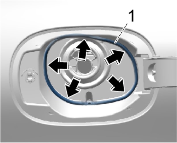

06.04.2023, 22:02   #15
6 Выровняйте корпус люка топливного бака так, чтобы резиновая кромка -1- охватывала корпус люка топливного бака снаружи -стрелки- .
Название: Резиновая кромка.jpg

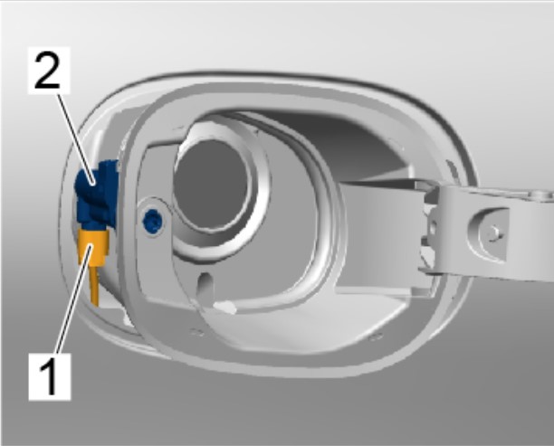

06.04.2023, 22:04   #16
7 Прижать корпус лючка топливного бака к кузову до ощутимого защелкивания фиксаторов.
8 Закрепить крепежную ленту -2- и вкрутить пробку бака -1- .
Название: Пробка топливного бака.jpg
