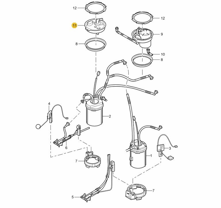

20.01.2023, 22:31   #14
Сообщение от chudoparen Посмотреть сообщение
На клапане написано 5.5 бар нормально для кайена 955 турбо?
Заменить правый фланец с регулятором давления топлива. Подбирать под VIN и только от 955 устанавливать!
Название: Топливная система.jpg
21.01.2023, 10:58   #15
chudoparen
Заменили на 4.2 бара. И катушка не работает 1цилиндр. Ошибок не было, двумя сканерами читали, а машина будто троила. Потом внезапно вылезли ошибки по пропускам, почему раньше ошибок не было не понятно. И аккумулятор новый 110а, сел за эту ночь
