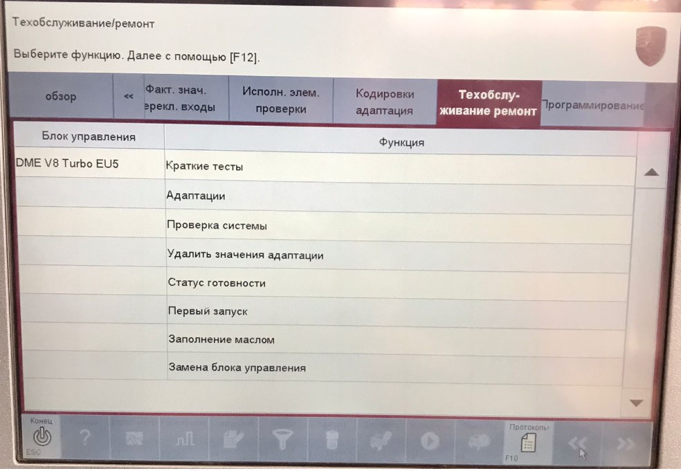

Я не говорю о тесте исполнительных элементов!
Подскажите тогда где эти "краткие тесты" искать. Я не нашел в Пивисе такого.

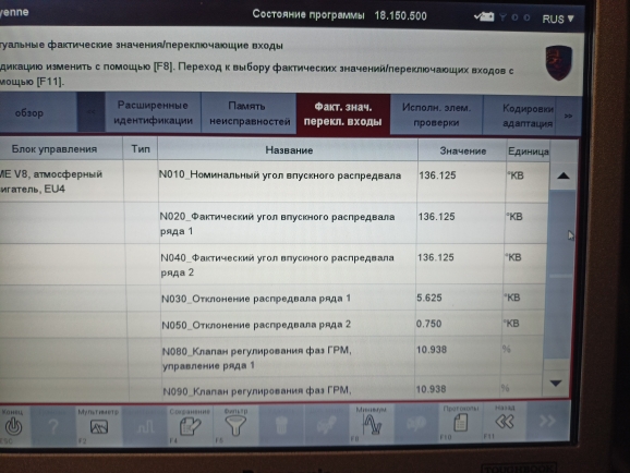

Какой отклонение 1-го и 2-го ряда?
N030_Отклонение распредвала ряда 1 - 5.625
N050_Отклонение распредвала ряда 2 - 0.750
Но при этом
N020_Фактический угол впускного распредвала ряда 1 - 136.125
N040_Фактический угол впускного распредвала ряда 2 - 136.125

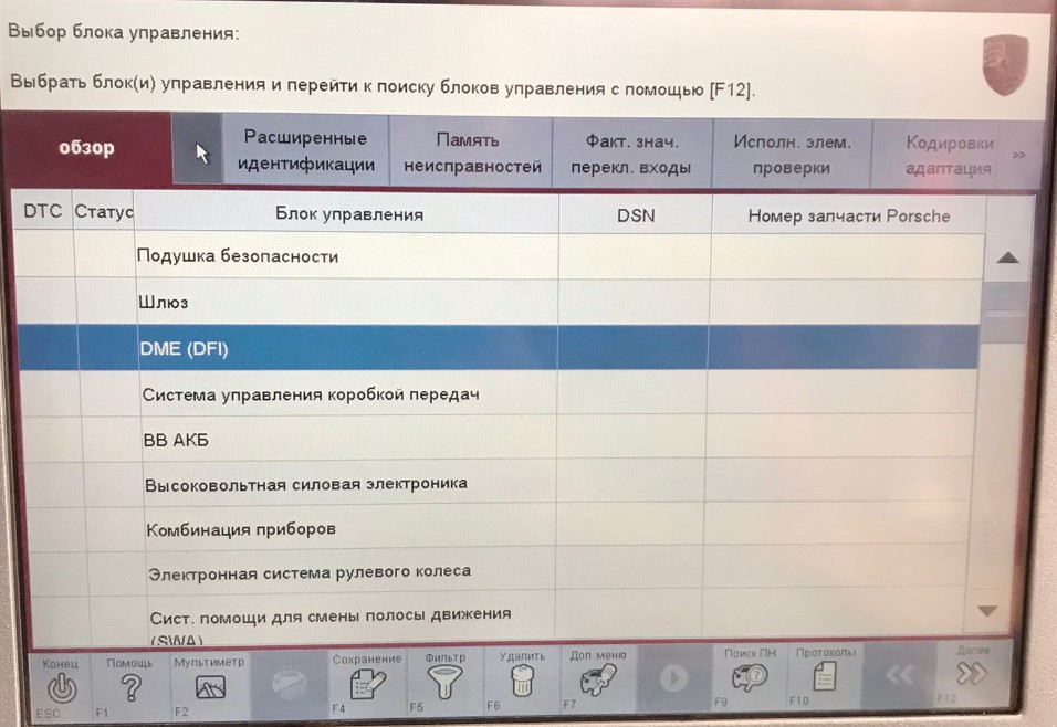

Другими слова PIWIS II.

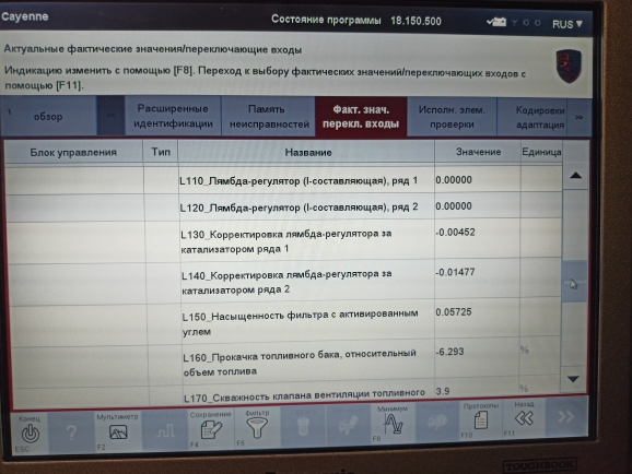

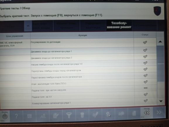

03.08.2022, 17:50   #15

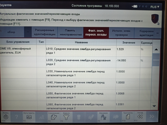

ekilev

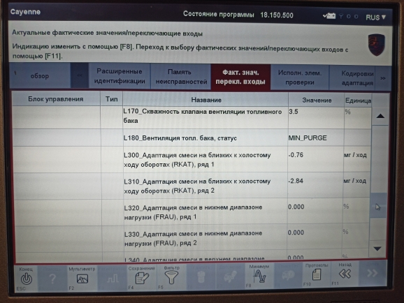

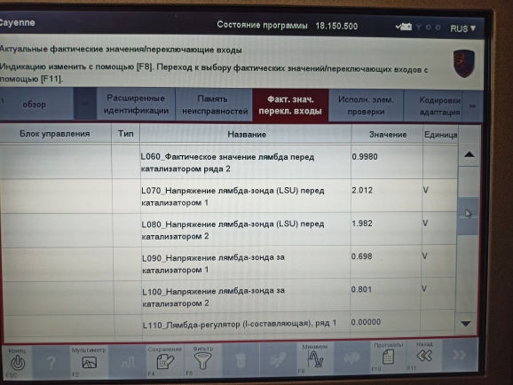

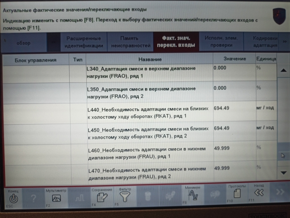

Фото измеряемых величин

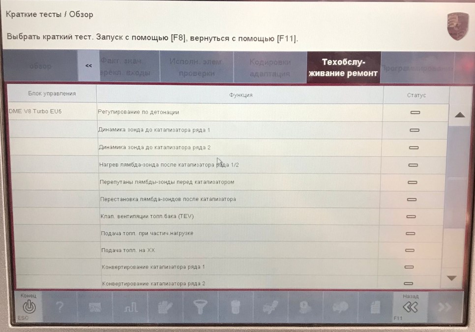

03.08.2022, 18:23   #17
а где краткие тесты?

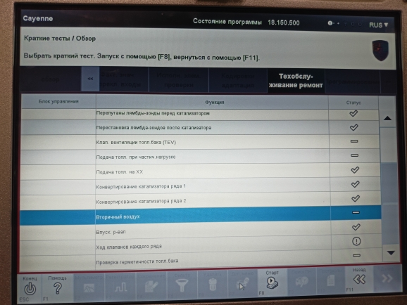

При прохождении теста Ход клапанов каждого ряда был какой то непонятный хлопок ДВС перетряхнуло и появился восклицательный знак. Там где напротив тестов стоят прочерки программа по каким то причинам вылетает с ошибкой и приходится заново заходить.

03.08.2022, 18:52   #20

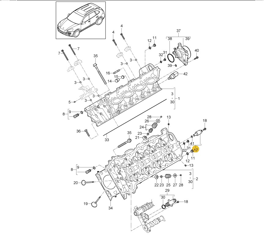

Сообщение от ekilev Посмотреть сообщение
Основание для замены 2-х клапанов (под цифрой 17 на картинке) уже есть
94810530803 клапан электрогидравлический, исполнительный элемент
Меняйте и после этого снова краткие тесты
