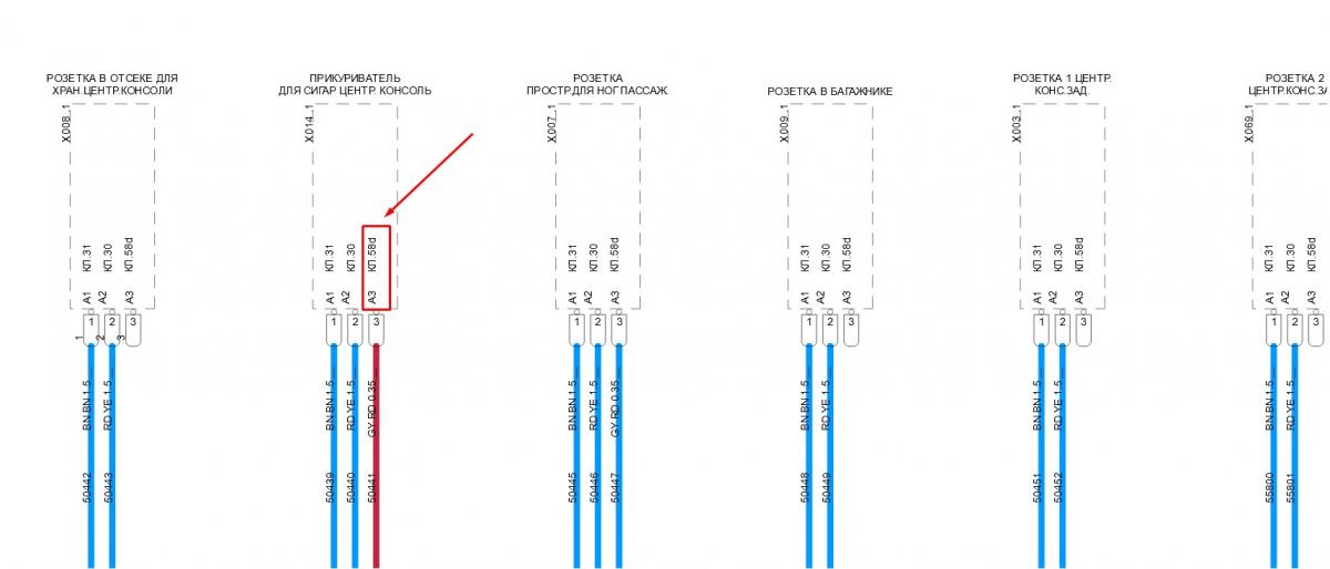

Лет семь назад, у нас был автомобиль с проблемой, что при включении головного света дёргались стрелки на комбинации приборов - проблему нашли - винтом крепления Зд Бу кондиционера был пережат линовский провод к кузову и коротил.

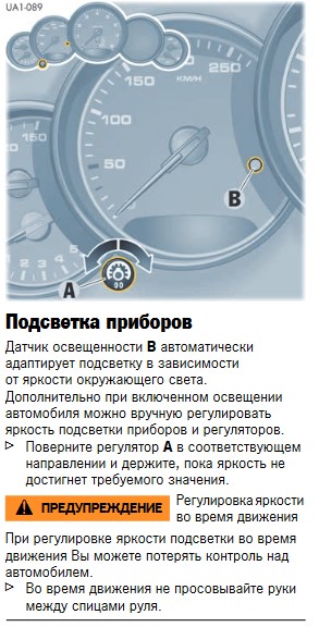

Сигнал о степени яркости подсветки задаёт регулятор под комбинацией приборов. Далее управление подсветкой от комбинации приборов расходится по клемме 58d, ...через BCM 1, BCM2.... Пд БУ кондиционера и с него по шине лин на Зд БУ кондиционера.
"+" "-" и кл. 58d можете взять с переднего прикуривателя - 58d подключить к лин Зд блока.
Не у верен, т.к. сам не пробовал, но может получиться.

Почему именно с переднего?
21.06.2022, 14:54   #19
Taycan
Аватар для Taycan
Сообщение от Gummy Посмотреть сообщение
Судя по схеме на задние 58d клемма не подключена
