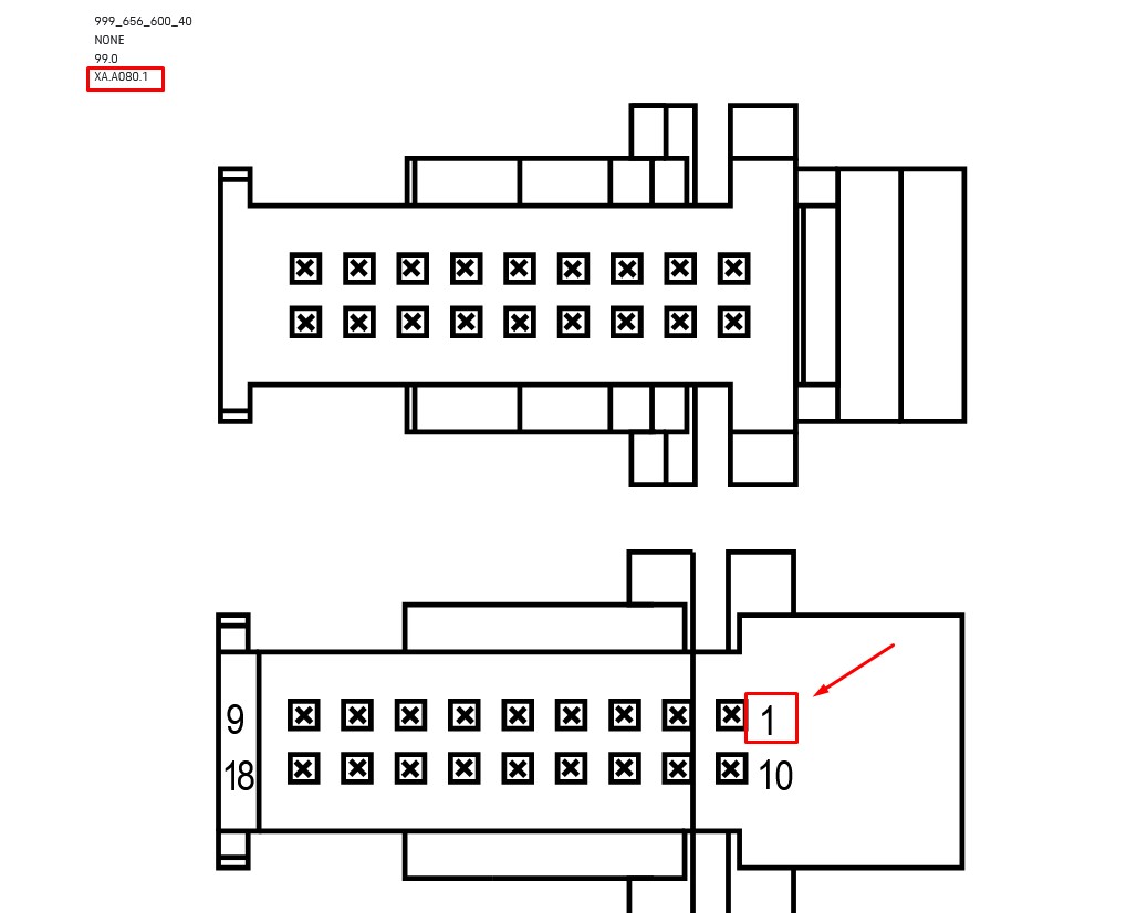

20.06.2022, 12:33   #5
Gummy
Спасибо!!!! Правильно понимаю, что 3 и 4 мои разъёмы для подключения питания?
20.06.2022, 12:45   #6
Taycan
Аватар для Taycan
Сообщение от Gummy Посмотреть сообщение
Плюс однозначно 1 пин, а вот с массой, чтоб горела подсветка, нужно пробовать пин 2 или 4 или 11
20.06.2022, 13:10   #7
Gummy
Респект Вам !!!
Осталось понять какой из них пин - какой номер - производитель не подписал на разъеме. Будем пробовать методом тыка.
На них можно подавать стандартное питание 12В 13Амп ?
20.06.2022, 13:38   #8
Taycan
Аватар для Taycan
Респект Вам !!!
Схема распиновки

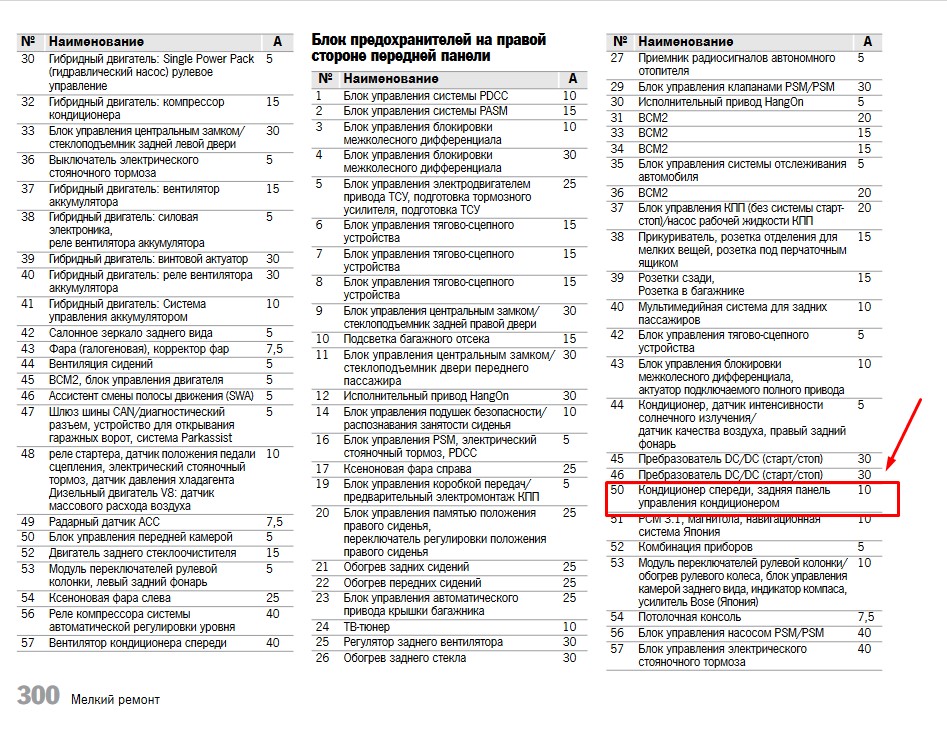

20.06.2022, 13:43   #9
Gummy
Посмотрел под лупой на разъем, подписано в точь точь как у Вас!
12В и 13Ам - не сгорит?
20.06.2022, 13:59   #10
Taycan
Аватар для Taycan
В бортовой сети напряжение может доходить и до 15V.
А вот по амперажу, то в штате Зд БУ климата подключен через 10A предохранитель (выдержка с руководства во вложении).
13A может быть многовато.
