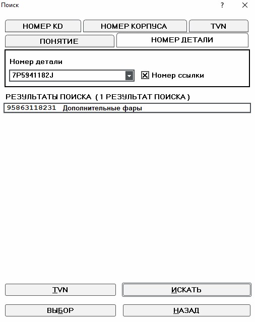

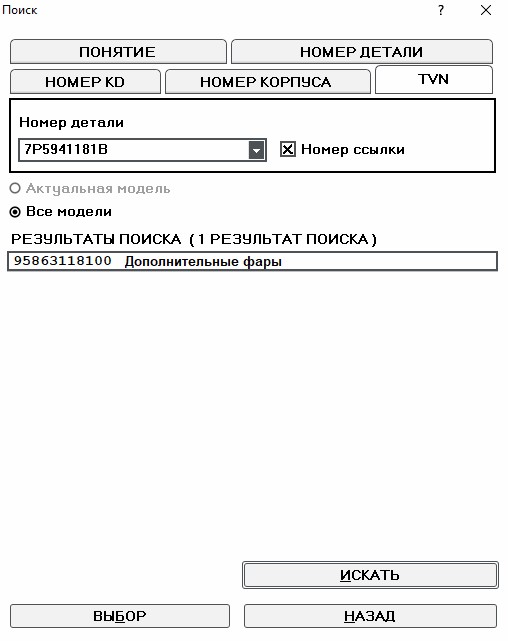

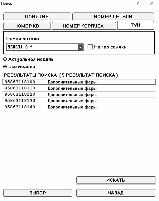

Вот такой вопрос у меня сейчас завис в воздухе
В чем отличия этих комплектующих исходя из номеров? Смущают буквы, так как номера одинаковые.
958 631 181
7P5 941 181G
7P5 941 181B
7P5941182J
Спасибо
Добавлено через 1 минуту
7P5941182J правый понятно, но почему описание на машину от 14го?
06.05.2019, 23:23   #9
Сообщение от Arturio69 Посмотреть сообщение
Владимир, доброе утро.
Добрый вечер!
958 631 181
7P5 941 181G
7P5 941 181B
7P5941182J
Пишите верные каталожные номера, а не те что написаны на деталях
