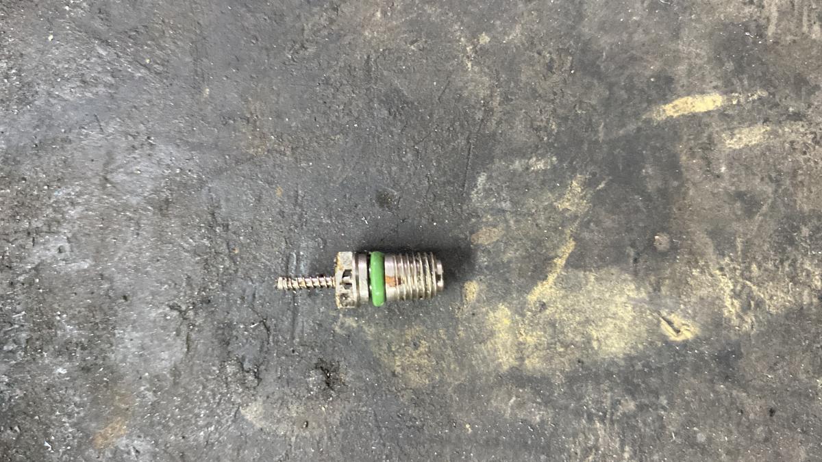

Не делал к сожалению, сегодня поеду в сервис посмотрю.
Спасибо Владимир!
Посмотрел в общем. Вот такой:

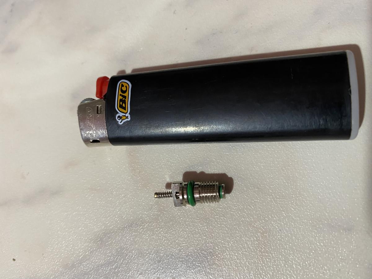

Созвонился с кондиционерщиками, нашёл подобный, стоит 150 рублей. Вроде вкрутился, заправлять будут утром, как пойдёт пока сказать сложно, очень надеюсь что подойдёт.

Сообщение от Vasilev74 Посмотреть сообщение
Вы ошибаетесь. Золотник от бескамерного вентеля с трудом выдержит давление в 16 (вроде) очков.
Я , честно сказать , теперь в замешательстве…
Тот , что на фото золотник , я выкрутил из своей системы…
Отправлено с моего iPhone используя Tapatalk
