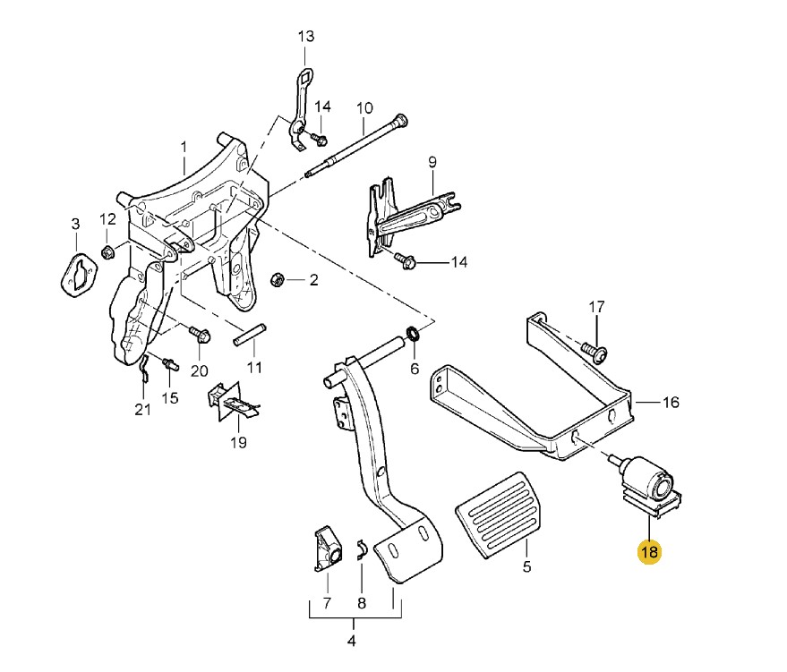

Для 2004 модельного года концевик педали тормоза находится на скобе педали тормоза в районе ног водителя. Неисправность концевика может выражаться как постоянно работающие стоп-сигналы, так и отсутствием запуска двигателя, в случае когда блок управления не видит нажатие педали тормоза.
Из практики скажу что есть особенности по демонтажу и установки этого концевика. При незнании процесса, можно очень легко его повредить и потребуется его замена.

Самое интересное стопы работают как положено,снимаю разъем с концевика он запускается, ему почему-то без разницы, нашел врезку с пандоры для имитации нажатия на педаль тормоза, убрал провода,машина всеравно не просит нажать на педаль ,и запускается с автозапуска ,теперь еще больше не понятно ,что подает на эбу сигнал о нажатии на педаль
Есть еще нештатное оборудование видимо, если конечно в блоке управления двигателя софт никто не менял
