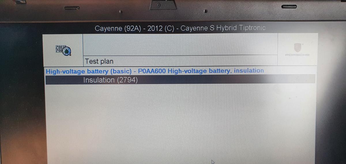

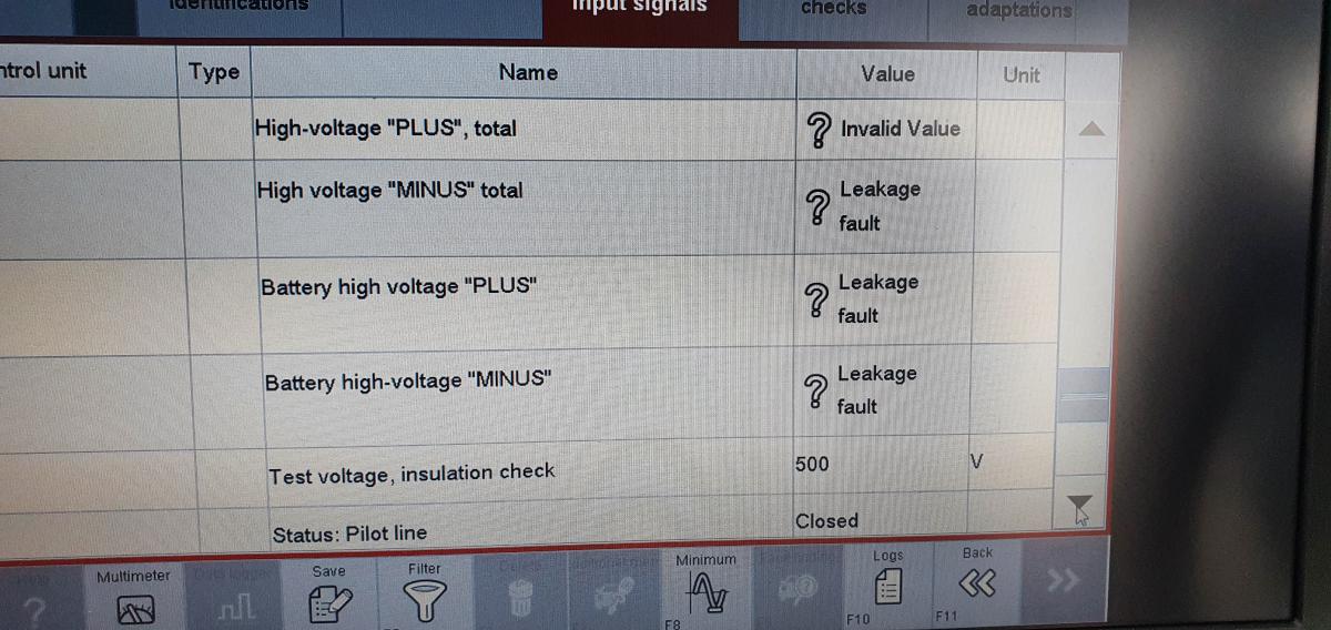

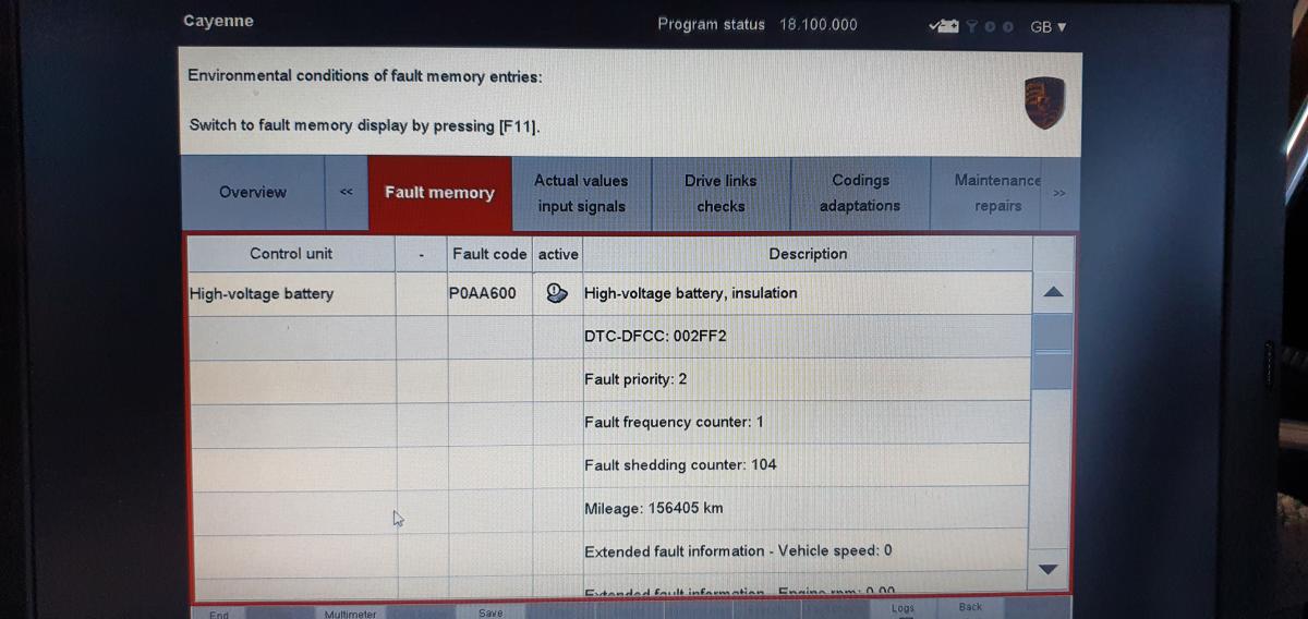

Подскажите, пожалуйста, при ошибке 27940 - Блок управления высоковольтной АКБ - 1611 - Не функционирует (согласно линку выше)
данный блок подлежит замене?
На данный момент вот такой расклад на фото
Спасибо

Сообщение от Peter7 Посмотреть сообщение
Здравствуйте, Владимир
https://forum.cayservice.ru/showthre...hlight=P0AA600
28.02.2022, 14:40   #14
Peter7
Спасибо, я выше как раз и процитировал эту ссылку.
Вы сможете подсказать, блок (958.618.182Х) под замену идет в случае этой ошибки?
Контакторы преключаются, сопротивление их первичной цепи в норме, замыкание-размыкание происходит.
Вентиляторы охлаждения батареи кстати не включаются при активации через PIWIS
28.02.2022, 17:18   #15

01.03.2022, 22:36   #17
WP1ZZZ92ZCLA90811
Cayenne S Hybrid Tip. (92AAM1)
Нужно провести проверки по возможным причинам этого списка https://forum.cayservice.ru/showpost...51&postcount=2
