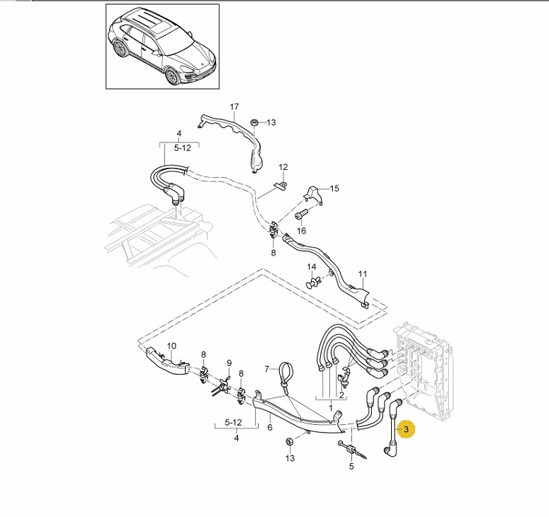

Обратил сегодня внимание, что у меня стоит старый, короткий, где с обеих сторон разъем под 90 градусов.
Электрик говорит, что проверил кабель, он отличный и упорно пытается восстановить связь c high voltage power control unit:)
Но я верно понимаю, что этот кабель - не просто высоковольтный, а по нему еще коммуникация есть?
Компрессор кондея исправен, гибридная и обычная 12в батарейка с его слов не разряжены.

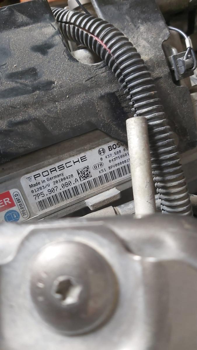

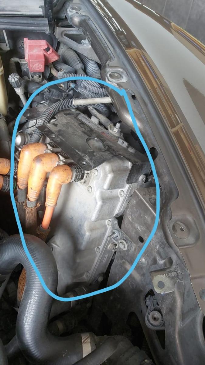

Владимир, электрик настаивает, что надо менять блок на фото, дескать, с ним нет связи, значит его менять.
Они есть в наличии? Они вообще ломаются?
Еще раз огромное спасибо

26.01.2022, 13:36   #15
Сообщение от mikecay Посмотреть сообщение
Я же написал что нужно заменить
Они есть в наличии?
Нет конечно, только на заказ. И своими силами вы не сделаете эту операцию уже, так как нужен будет ввод в эксплуатацию
Очень редко
